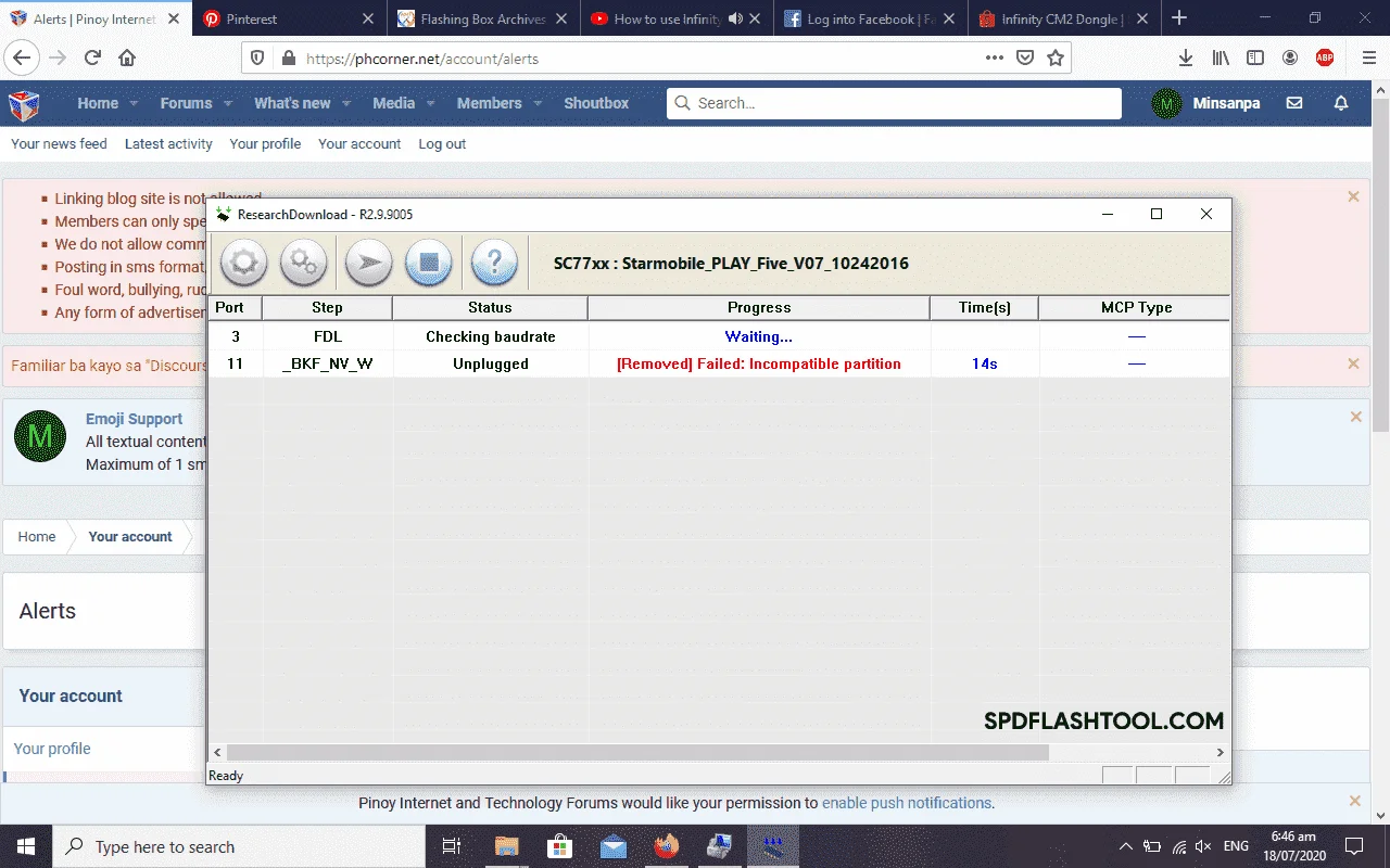

sir na experience mo na ba ung repartition error? lahat ng tools ni SPD tas all version pa ayaw na talga ma flash hindi na din nag papower on pero nadedetect pa n PC kaso stop sa repartition error. baka meron pang ibang stilo thanks
HELP po mga master starmobile play five ayaw na talga ma flash ayaw na din mag power on pero na dedetect pa n PC
