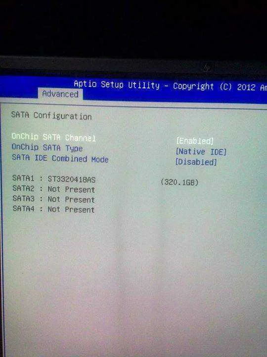

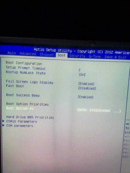

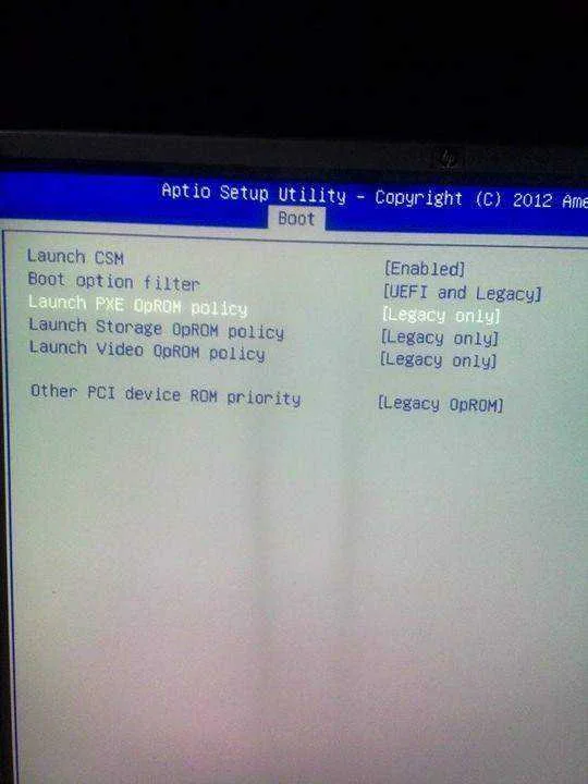

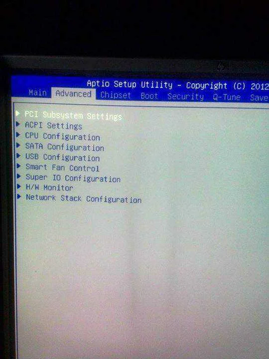

Ganito po kasi yan may bago po kaming bili na motherboard then di ko po alam kung pano installan ng windows 7 yung mga windows 8 pataas lang po yung pwede pano po kaya yung ichchange sa bios niya para gumana yung mga windows 7 below? via bootable usb po gamit ko?? ^_^ help naman po Ty
Bro insert mo muna si USB mo sa USB 2.0 port REMEMBER! wag dun sa KULAY BLUE na USB port pang 3.0 kasi un. Pag OK na power on mo PC mo tapos pasok ka sa BIOS gawin mo ginawa mo kanina para mag boot si USB mo pag OK na save mo then re-start
meron kasi sata drivers .... hanapin mo yung akma dun sa model ng board mo....
ganito gawin mo.... lagay mo rin sa yung sata drivres sa USB na install mo ng windows
... magtatanong yung installer ng windows sa initial setup ng drivers..
... locate mo yung driver ng sata mo...
matatapos mag install yan
