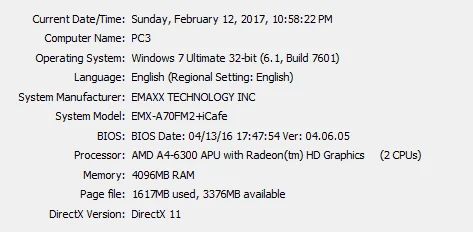

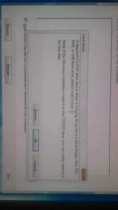

Ganito po kasi yan may bago po kaming bili na motherboard then di ko po alam kung pano installan ng windows 7 yung mga windows 8 pataas lang po yung pwede pano po kaya yung ichchange sa bios niya para gumana yung mga windows 7 below? via bootable usb po gamit ko?? ^_^ help naman po Ty
32 bit lang po ata iinstall ko kasi need ng 8gb ram sa mga 64bit po ata sa mga new motherboard ?
kahit 64 bit na install no problema na yan 4 gb ang RAM mo kaya pasok yan...saka kapag naka64 bit ka na babawasan yan 4gb mo na ram kasi hihiram or kukuha siya ng konti ram para sa videocard processing...if wala kang dedicated vcard...format mo na lang sa 64 para walang problema na at para next upgrade ng ram no format to 64 bit na..

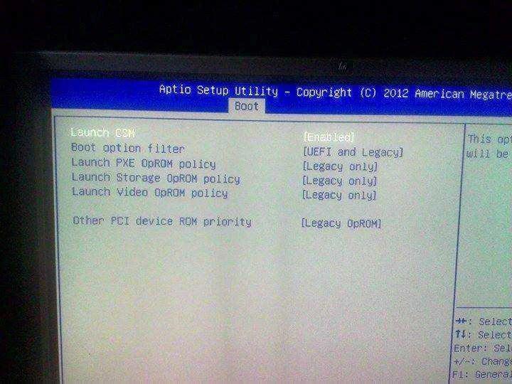

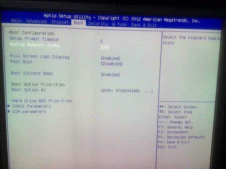

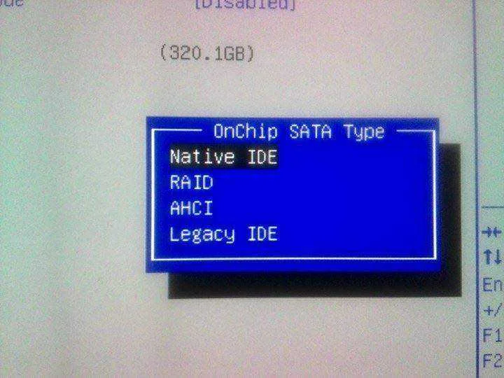

ah sige po sir pano na po yung sa bios legacy lang dapat kapag windows 7?
kasi yung uefi eh addons ng bagong bios kadalasang supported niyang sa mga bagong os...i select mo lang sa bios>hanapin mo lang yung sata configuration at set mo sa legacy then press F4 to save and reboot...tapos dapat nakasaksak na yung usb mo na nakaset na yung windows7 gamit yung rufus mo...
