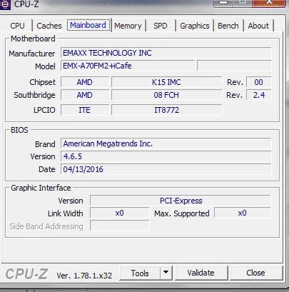

Ganito po kasi yan may bago po kaming bili na motherboard then di ko po alam kung pano installan ng windows 7 yung mga windows 8 pataas lang po yung pwede pano po kaya yung ichchange sa bios niya para gumana yung mga windows 7 below? via bootable usb po gamit ko?? ^_^ help naman po Ty

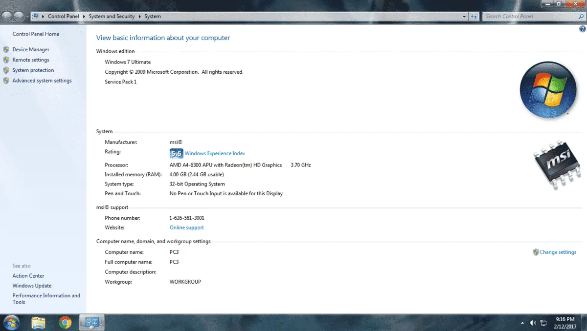

Anung model ng MOBO bro? Tsaka pansin ko dapat naka 64bit OS mo para basahin ng buo ung installed 4G na memory mo pansin mo (2.44 GB usable) yan lang binasa ng current 32bit OS mo
ahh emaxx pala nakakapaginstall ako diyan ng window7 baguhin mo lang yung sa bios yung sata config..try mo change sa legacy tapos punta ka dun sa boot ng uefi and legacy...set lang mo lang lahat sa legacy since window 7 lang naman install mo
