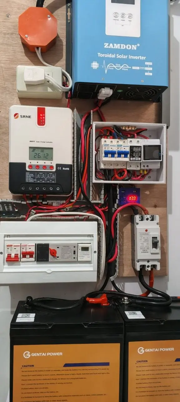

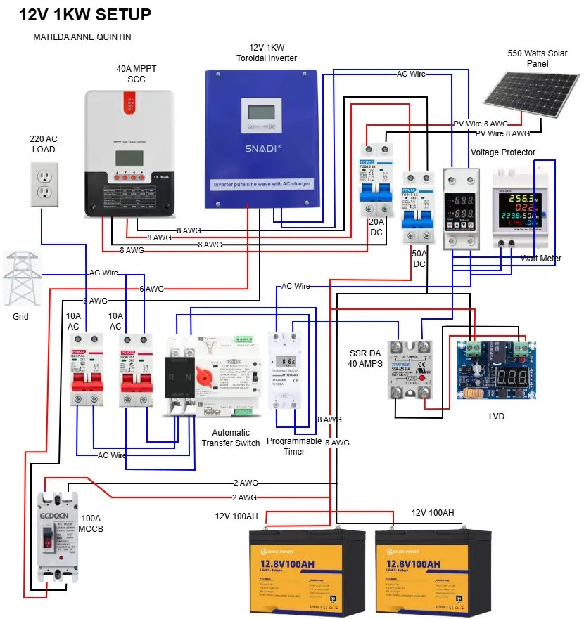

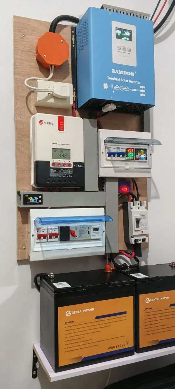

Guys share ko lang itong small solar setup na ginawa ko.
Features:
1. With voltage protection para iwas sira ng appliances at inverter incase sumobrang baba or sobrang taas ng kuryente.
2. With low voltage disconnect - disconnected agad ang battery if bumaba na sa 20% ang battery at reconnect agad kapag may enough charge na.
3. With watt meter - para mamonitor mo ang wattage consumption ng system mo.
4. With programmable timer - para maschedule mo kung kelan kusang mamamatay at mabubuhay ang solar power mo. Sa akin naka set on ng 9am at off ng 4pm tapos on uli ng 8:30pm then off ng 6am.
5. With Automatic transfer switch - auto lipat sa meralco incase maubos ang solar power mo.
6. With MCCB para protected ang buong setup mo.
7. To be installed - SPD AC at DC para maabsorb ang kuryente incase magka kidlat.
Materials: 12V 1KW Setup

pa tulong paps, if pwede po pa diagram ng sakin po. Inverter (Anern 5kw/24v), 2 pieces battery (Humsienk 12v 314ah x 2) and 2 pieces 600w solar panel.
diko papo alam ilan pa ang kulang including type of wires, breakers and such po
Salamt in advance po.
