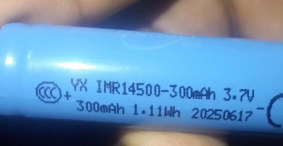

Patulong po sana ako makahanap ng same model/specs na battery po ng solar Christmas light ko. bumigay na po kasi. Wala po ako makitang exact model/specs sa shopee o lazada. baka naman po pwedeng makabili ng ibang brand basta same lang din ang specs? Gagana po kaya un? No idea po ako kung may compatible pang ibang battery. sana may makatulong. salamat po
hindi kakasya ang 18650 (18mm diameter / 650mm length) sa slot ng 14500 (14mm diameter / 500 mm length). 3.7V ang nominal voltage ng ICR/IMR. ideally, find one that is close to the rated capacity (300 mAh) dahil ito ang kaya ng charging circuit ng device. of course if you have Li Ion charger, you can charge it externally from time to time.
