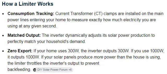

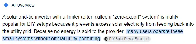

On Grid with limitewr napili ko , mas mura kasi pag walang battery, di naman gaano nag brown out sa lugar namin kaya ok lang pag walang battery, mas makakatipid sa kuryente.

Kulang yung options kasi pwede rin naman na Offrid-Ongrid with Limiter. Basically you use a hybrid inverter like Solis or Deye. Then you use your battery at meralco at the same time. Sabay sila. Naka limiter lng para walang lumabas sa bahay mo.

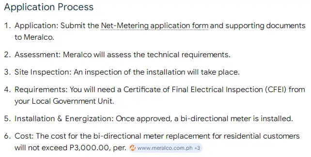

hybrid with net metering sir. meron nga lang pros and cons ang ganyang setup.. galing ako sa off-grid hanggang naging grid tie with limiter hanggang naging hybrid off grid ang setup ko. Kung mag nenetmetering ka, mas maganda kung malaki ang harvest mo sa umaga tapos may EV ka o may maliit ka na business na pupuntahan ng excess mo na kuryente kasi kagaya dito sa amin di mo macoconvert into cash yung negative na bill mo sa kuryente...karamihan ng nagseset up sa lugar namin puro hybrid ang gamit..
mas pipiliin ko siguro hybrid kasi diy setup lang kami...di na kailangan mag export sa DU... parang naging backup lang namin yung DU.. sobra 1 year na kami walang binabayaran sa kuryente may konting konsumo lang yung inverter sa grid pero may subsidy kami na 500 sa kuryente. di pa din namin maubos yung 500 na yun.
hi, installer po ako, my opinion is hybrid on grid, waalng net metering, sa net metering kasi bibilhin nila yung excess mong electricity sa presyong mababa, kung 0 bill talaga at maximum tipid at fastest time para mabawi ang investment hybrid, ang kailangan lang gawin is compute ng maayos ang average electricity consumption po ninyo buwan buwan.
