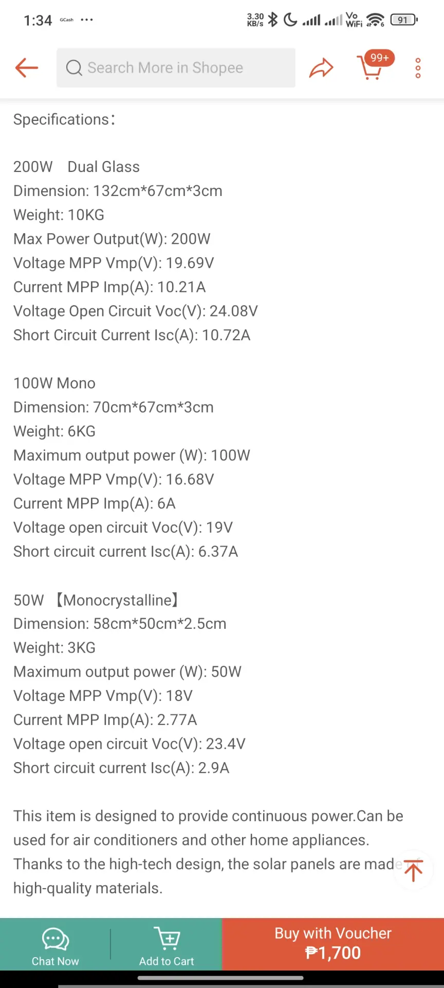

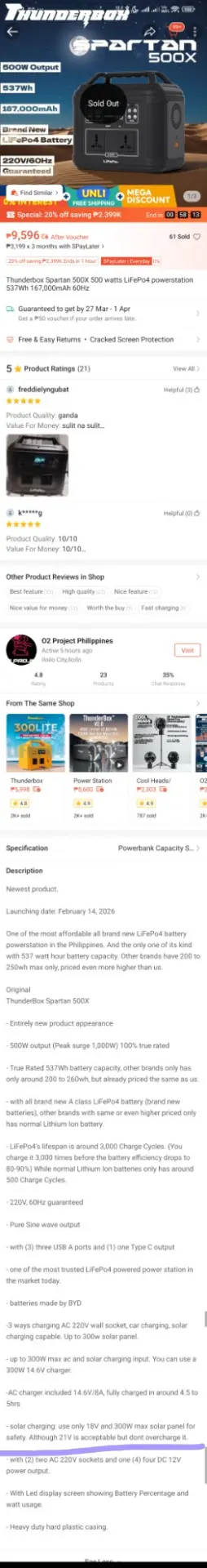

Need help mga sir/kuys. First timer mag solar panel user .Nakabili Kasi Ako ng power station thunder box spartan 500x. Balak ko I charge using solar panel. For emergency purposes.
Pwede ba gamitin Yun 200w solar panel ng tigerneo , Sa thunder box spartan 500x? Kung 18v ang recommend volta sa description ng spartan 500x .
San po dapat mag base ng volts sa solar panel
Sa Voltage Mpp Vmp or sa voltage open circuit VoC ?
Pa guide po. Tia
hindi pwede yung 200Watts, lampas na sa specification ng thundberbox mo yung VOC. 24Volts
yung 100watts nalang yung bilhin mo pasok sa specs ng thunderbox mo yung VOC ng 100Watts based sa specs.
Sige sir, salamat sa recommendation. Noted po
100w solar panel ng jinko na lang bibilihin ko.
Goods ba quality ts? first time ko lang narinig yang brand na yan, usually mga Bluetti at EcoFlow lang kasi alam ko na subok na, pero for that price, nasa 256Wh lang.
Goods naman quality ni Thunderbosx Pure sinewave sya so di nakakasira sa mga appliances or gadgets. Parati lang silang sold out kasi mura masyado. Yung 1000Wh nila nasa more or less 25K. Sa ibang brand yan nasa 50K t0 60K price range.
pwede yan gamitan mo ng charge controller
Boss, pwede kaya elejoy 600w solar charge controller step down? Or Yun mas mababang version na elejoy 400w ssc stepdown, Yun elejoy 600w Kasi napipisil Kong bilhin, para sa future upgrade if sakaling magka budget para sa 12v small solar system. At least ngayon magagamit ko sa pang charge ng powerstation. 😉. Ang hirap Kasi hanapan ng thunder box spartan 500x ng solar panel na pasok sa max charge voltage nya na 21v-22v sabi sa fb page ng 02 project Philippines..
So far goods naman po.. Wala pa ko na encounter na problem, Buti ok Yun unit na dumating sa aken, Yun iba Kasi sa paghandlenm ng courrier nagkakaproblema Yun unit.
yun ngan akin eh NSS brand lang.Pinalitan ko lang ng battery.Yung stock batt kasi nya is lead acid.Pinalitan ko ng lifepo4
