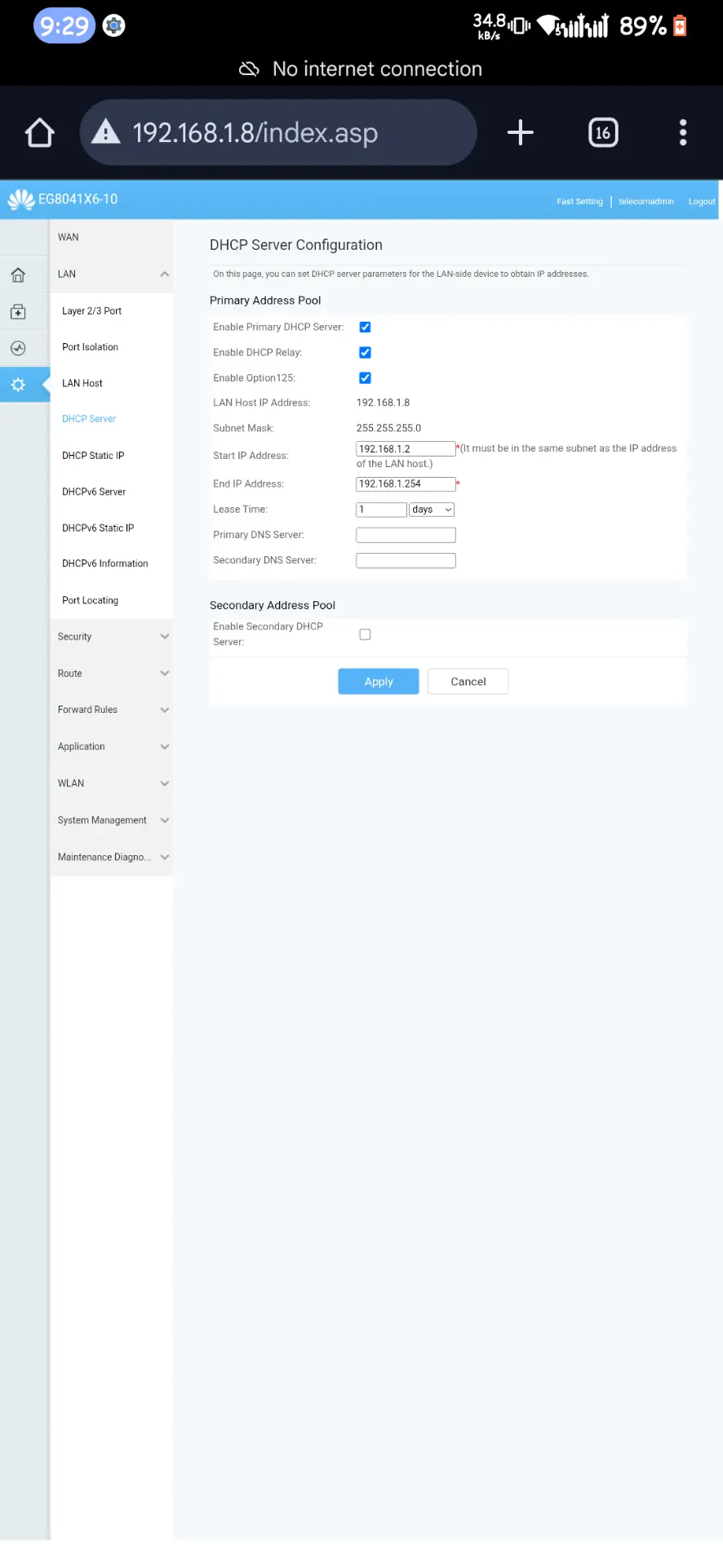

Guys pahelp sa marunong balak ko kasing gawing 2nd router ito router ng converge may napanuod ako sa yt kung panu i set up kaso after ko e uncheck ung "Enabled Primary DHCP Server" ung nasa pic.

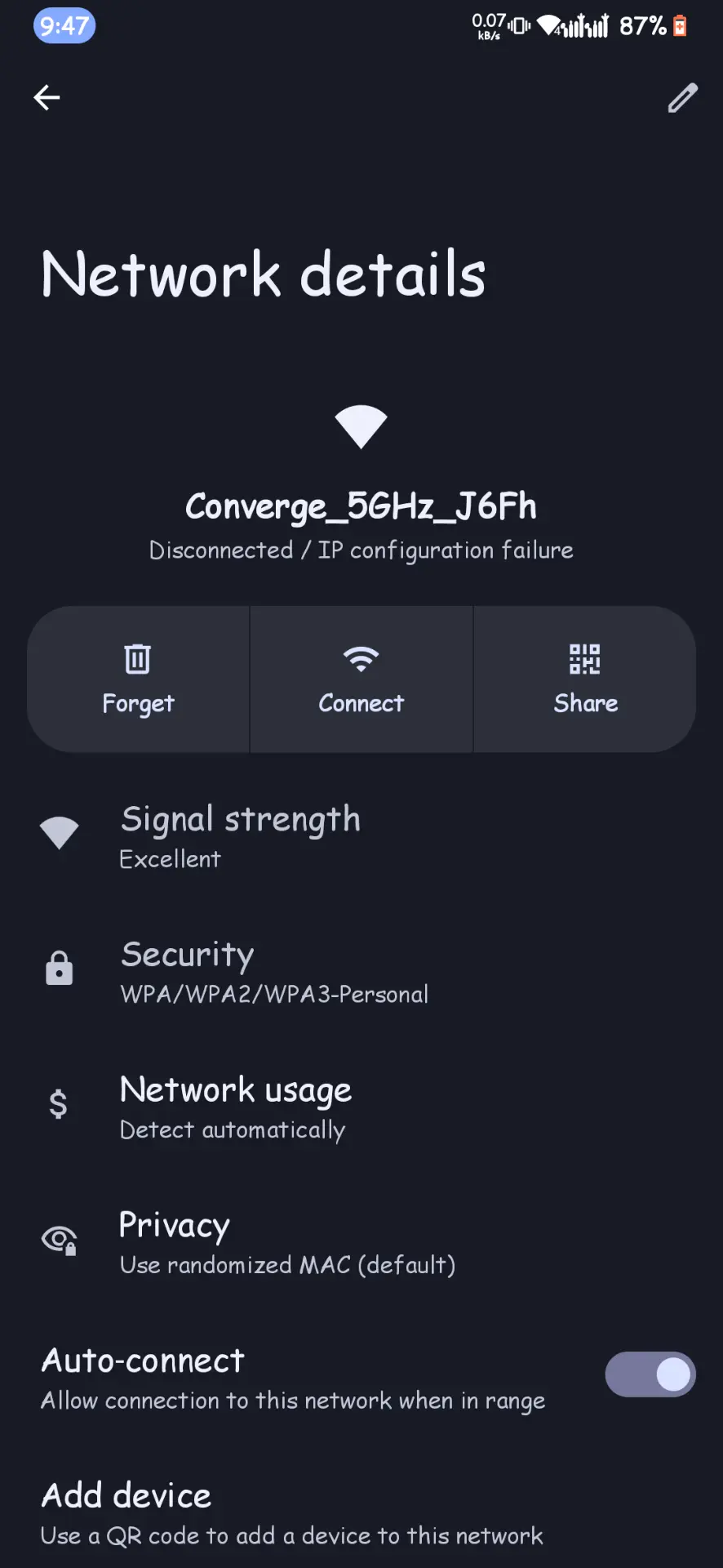

Hindi na ako maka konek need ko pa i reset para maka konek ako hindi ko sya ma configure saa maalam jan patulong naman
uncheck mo lahat. tapos change mo yung ip nyan kasi baka same sila ng ip ng make modem ng converge. 192.168.1.1. try m i change yn ng ibang ip pra hnd mag conflict

yes gagana yan pang ap. bsta naka disable lahat ng dhcp at n change m ung default ip address nyang isa mong modem pra hnd mg conflict ng ip

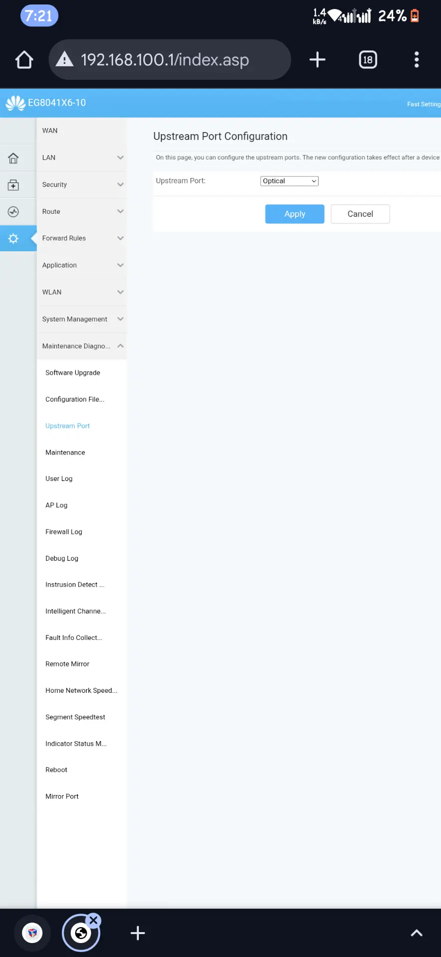

ganito yan kapatid ang upstream yan ang nag sisilbing WAN tolad ng mga external router WAN at may LAN
WAN is router mode may sariling ip na iboboga siya na may control lalo na kung marunong ka mag config
LAN naman is base parin ang IP sa main router mo ibig sabihin kung ano lang na ip iboga sa main mo yun din ang iboboga ng 2nd router mo
karamihan sa may upstream gamit sa mga piso wifi. piro maganda rin siya as 2nd router.
yes yung 2nd modem ung need mo i disable yung dhcp hnd yung main. kasi yung ip ng main ang need mo pra magkaroon k ng net
no need na e off dhcp. maganda yan sa kanya kasi may upstream na. optical is for FOC. piro kung gusto niya gamitin as WAN ang mga port pili nalang siya kung 1/2/3/4 ang gagawin niyang as WAN port
nope ganito broder punta ka sa upstream port imbis na optical ilipat mo sa LAN1 then yung UTP cable mo saksak mo sa LAN1 kasi yan na mag sisilbi mong internet port as router mode...
yan nga yung sinabi namin dun sa mga naunang comment namin. kasi pede din mag conflict kung same ung ip address nila
