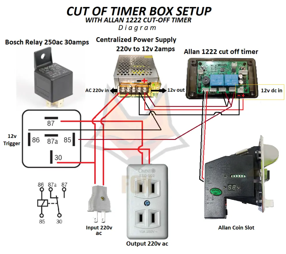

Share ko lang ang diagram ko sa paggawa ng carwash vendo (pede rin to sa washing machine, lights ng court, or kung ano pa na pedeng pagkakakitaan.)
Eto mga kakailanganin na pyesa:
1. Bosh Relay 250v 30amps (mabibili sa motor parts madalas)
2. Allan cut off timer 1222 (yung latest na model ngayon 2025-2026)
3. Centralized power supply 220v ac to 12v 2amps
4. 2-3 gang output main plug (Nasa sayo na kung ilang slot bibilhin nyo)
5. Main plug
6. Makakapal na main wires (yang red line na makapal sa pic, 10mm suggested kasi pag mababa sa 10mm baka iinit at masusunog).
7. Maliit na wire 0.75mm para sa centralized connection at relay (patingnan nyo na lang sa picture).
8. Allan Coinslot
9. Box! Siyempre nasa sa inyo na kung gano kalaki.
Note: Sa mga magtatanong pano mag setup ng time sa cutoff timer, search nyo na lang po sa youtube. Dami tutorials dun.
Sa magtatanong kung tested ba to? Opo tested eto gamit ko sa business ng amo ko ni walang problema ni isa.
