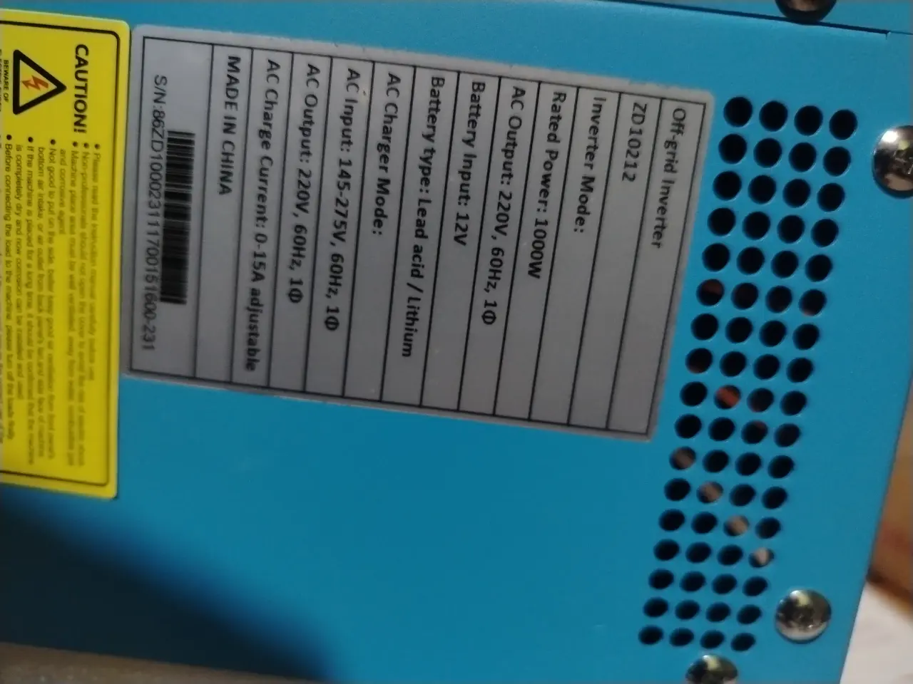

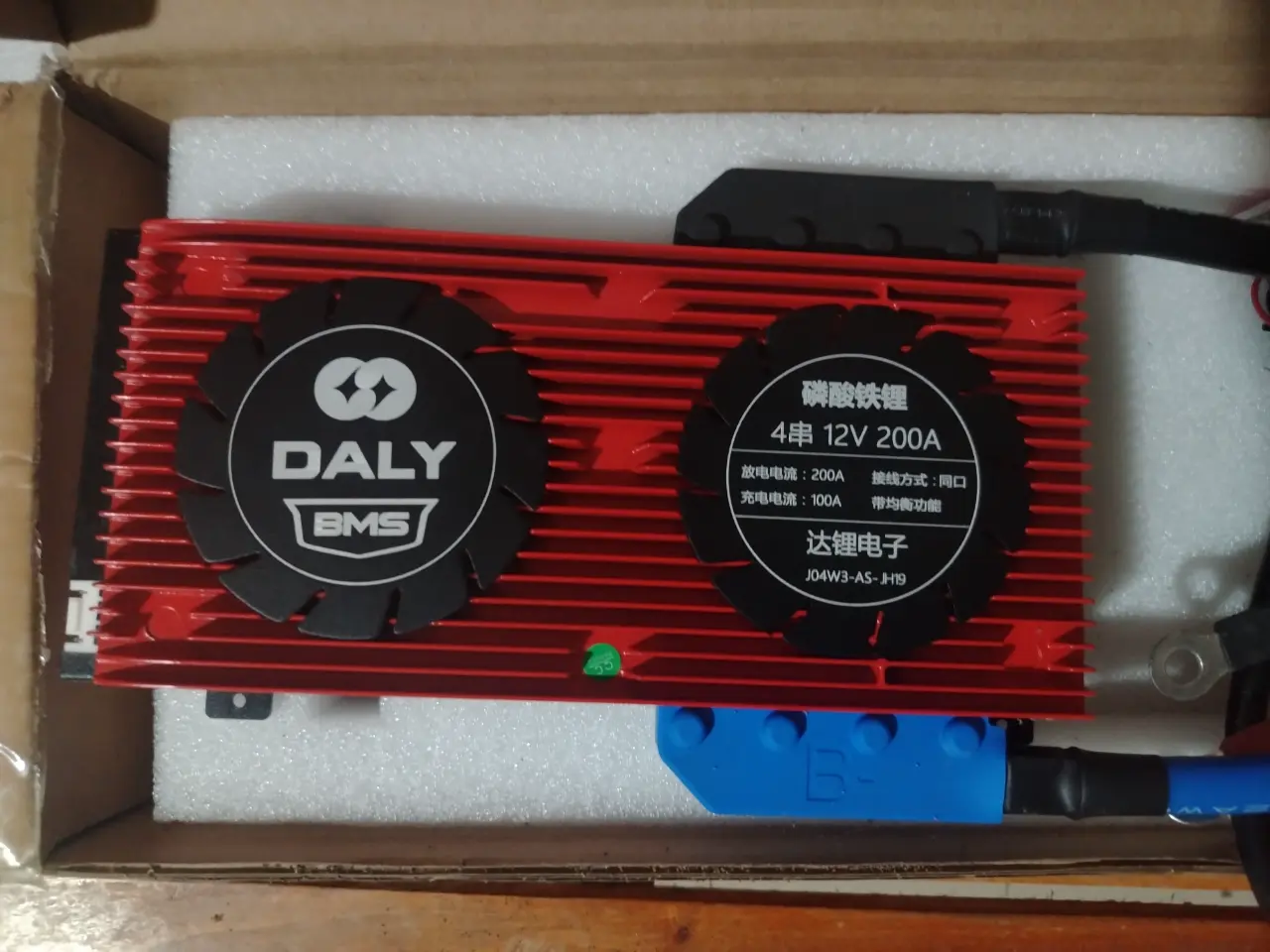

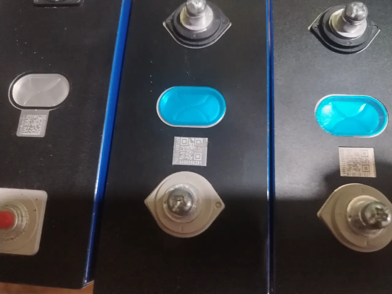

Need Advice mga boss
meron na akong dally BMS 200AH
3.2LIFEPO4 4S 280ah
ZAMDOM inverter 1KW
Bukod sa Solar panel,
ano pa po yung kulang?
salamat
wala ako idea sa solar, pero nung nag buo ako ng 12v battery para sa motor ko, nilagyan ko ng active balancer bukod sa BMS.
youtube ka boss kay JF Legaspi andun ang hanap mo na setup yung lowbudget solar setup. madami kapa kulang , mppt,solar inverter,dc mcb,ac mcb,
