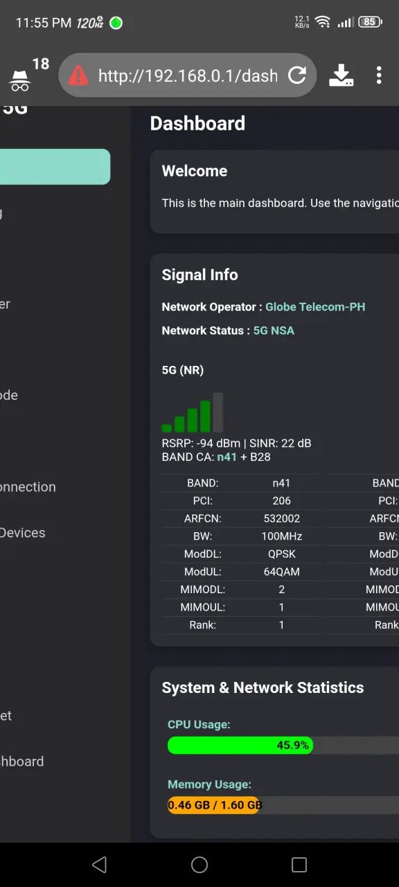

may nasasagap ba na 5g sa area mo paps? anong 5g band ito?
gamitin mo lang yung bandlocking ilock mo sa malakas na 5g band sa area mo either n41 or n78.
tapos sa 4g band naman isa-isahin mo yung b1, b3, b8, b28, b40, b41. kada isa jan ispeedtest mo tapos icheck mo rin na parati kasama yung 5g band either n41 or n78.
tamang timpla lang yan paps.

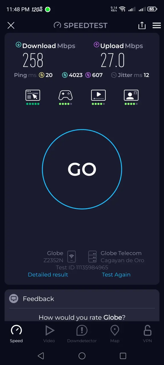

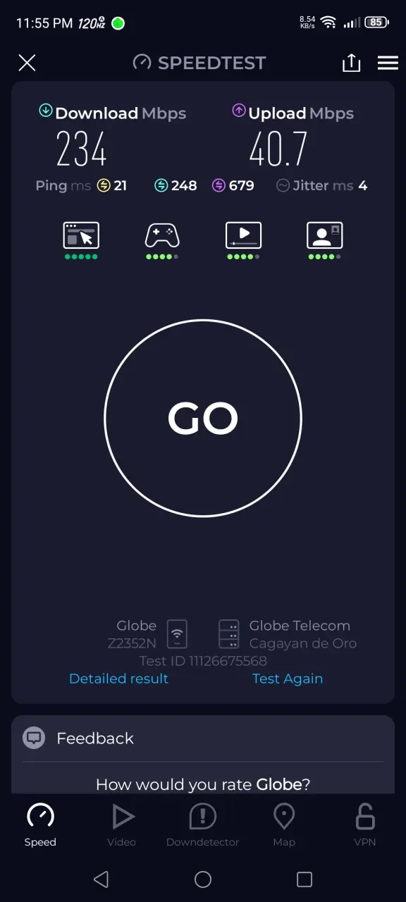

ito sakin gamit unli 4g ni mogo-mogo
View attachment 3901789View attachment 3901792
Legit to boss? GOMO UNLI 4G WOW!

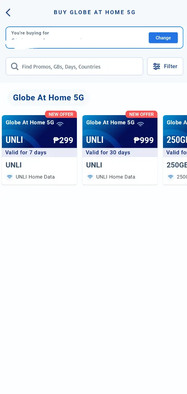

Anong promo to paps?
