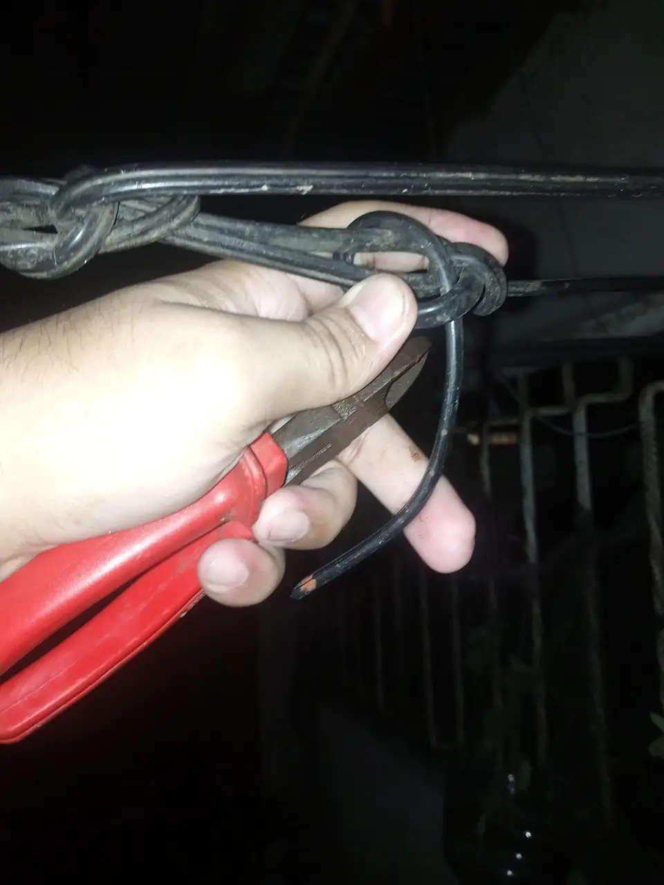

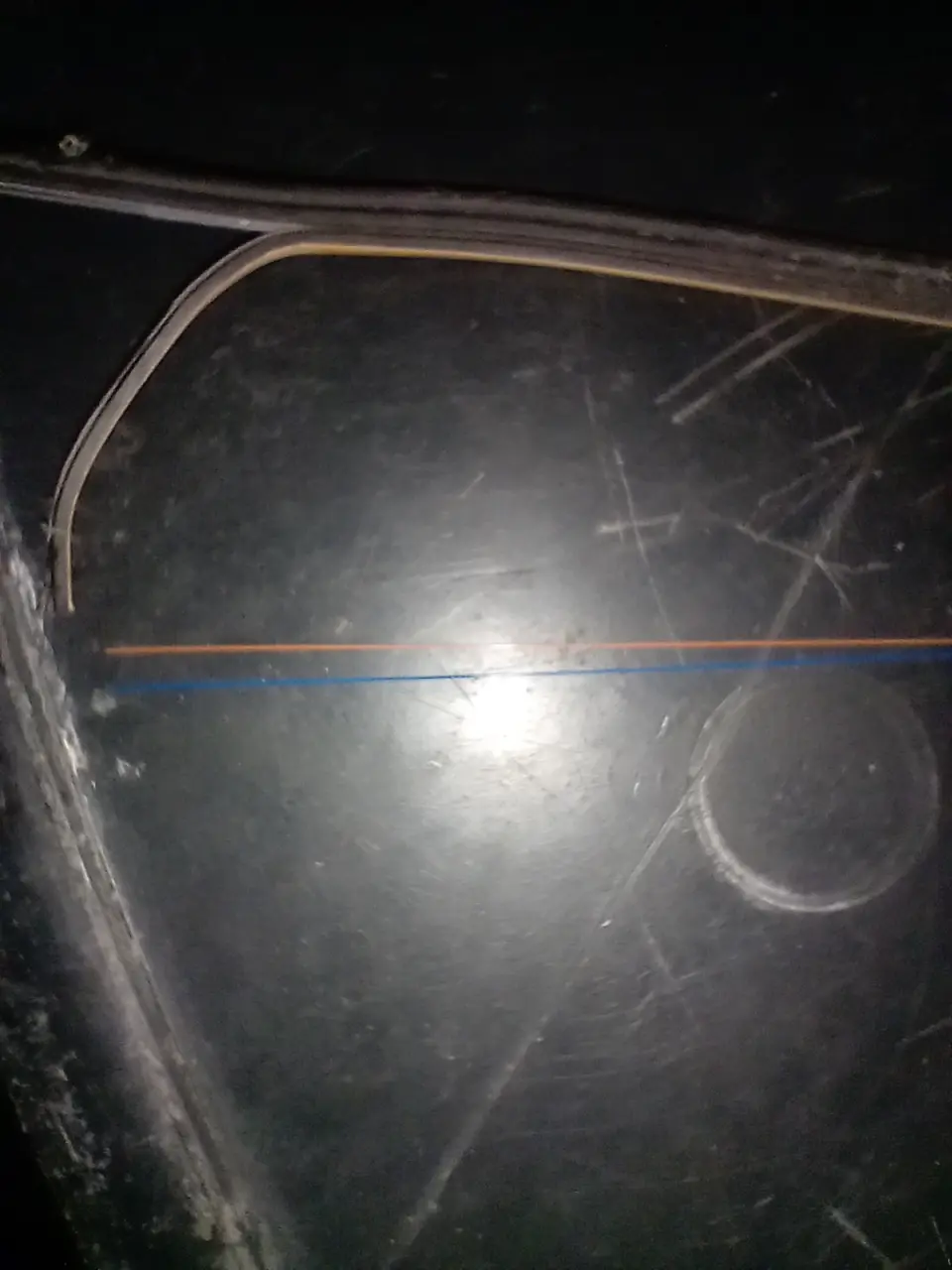

wala akong mahanap dito sa loob ng bahay, dito sa labas parang may tira pa ng cable galing sa converge
meron pa ngang tirang wire galing sa kinabit na converge, sana tanso ito
bili ka ng paper clip or baka may hardware store malapit sainyo, single strand lang ng copper wire kamo, wala pang 20 pesos yun
kaso sarado pa, mamaya pa bukas niyan
hahaha, pati kapit nag bukas ng ilaw sabay flashlight dito banda, akala siguro akyat bahay 3:02am na banaman at kumakalampag ako dito 😂

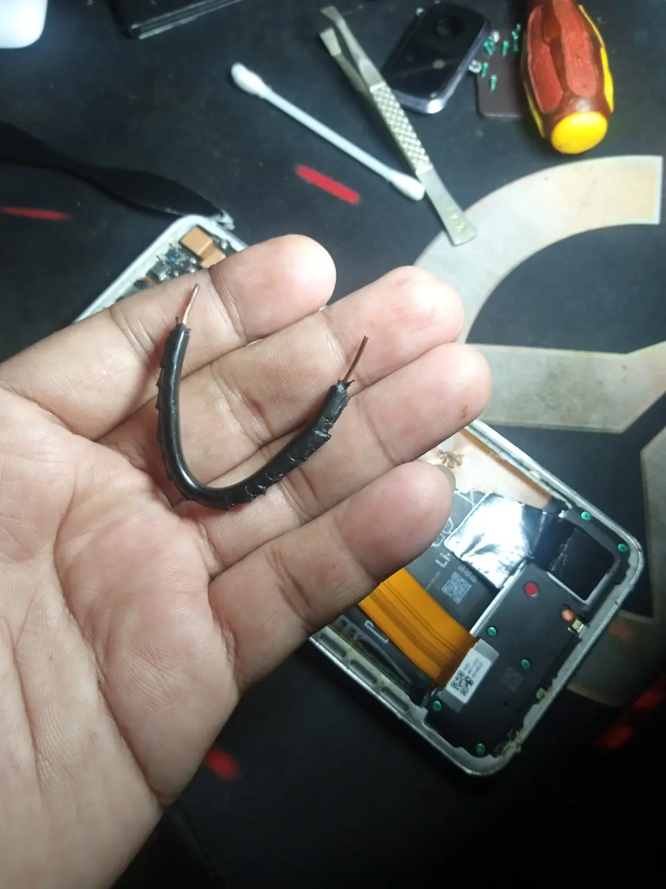

ayaw, yan kaya compatible driver ng edl neto
wala bro, no luck talaga, dahil siguro need naka lagay ang battery flex kaso biglang iilaw ang backlight pagka lagay ng cable sa pc. mukhang mauuwi pa sa paayos ito hayy, gagastos pa o ipahinga nga o tapon nalang

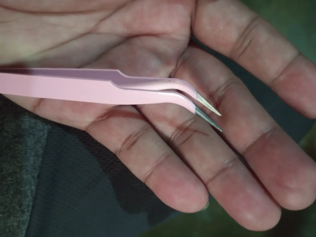

saka pa naka bili ng pang test point kung kelan gasgas na ng husto. meron pala ditong bilihan na ilang lakad langIMG_20250818_172900_296.webp
Test point mo habang naka disconnect ang battery
ayaw talaga gumana boss kapag disconnected ang battery sa board, ginawa kuna lahat, bawalan na ako ang hope kahit manlang sa test point
kapag connected naman ang battery pagka detect ng power galing pc iilaw agad ang cp at hindi manlang lumabas yung QDLOADER
