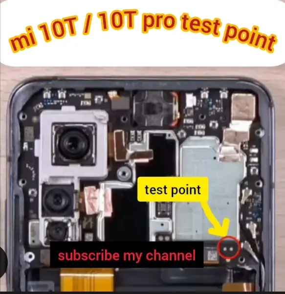

short circuit mo sa motherboard [di ko alam kung short circuit ang term] para ma force to into edl mode ang device, nangyari sakin to sa Mi Lite 11 ko dati, may list of diagram ng xiaomi bawat board circuit, nalimutan ko name sa yutub pero nandun lang yun, pati tutorial. sayang wala ako resources kasi 2022 pa

regardless kung automatic nagv vibrate, as long na ma short circuit mo yung test points sa board, mag edl ka agad yun, saka mo isalpakulit ang usb lalabas yang com:usb mo

kuha ka ng wire na medyo matigas at enough to fit in sa test points
para mag short

mas recommended pa walang battery habang nag eedl via test points
puwede pala ang walang battery, sabi kasi sa google hindi gagana ang test point, teka baklasin ko muna boss, salamat, nakakabuhay ang loob ah

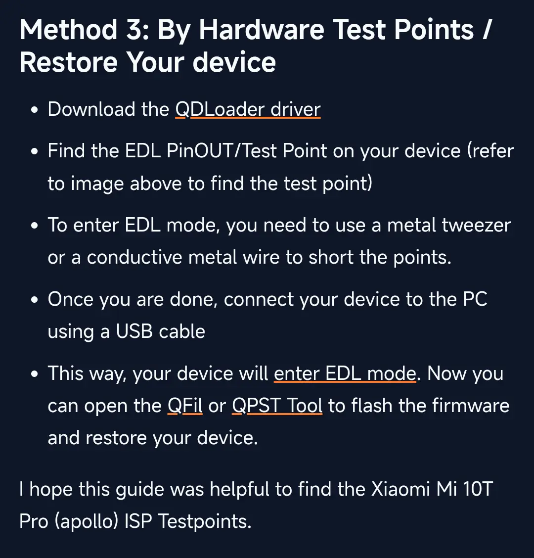

bago mo ioperate at isalang sa edl test points, double check mo muna lahat para walang problema at smooth lang, sa edl test points especially xiaomi brand at Qualcomm naman yan, magkakapareho lang ng method

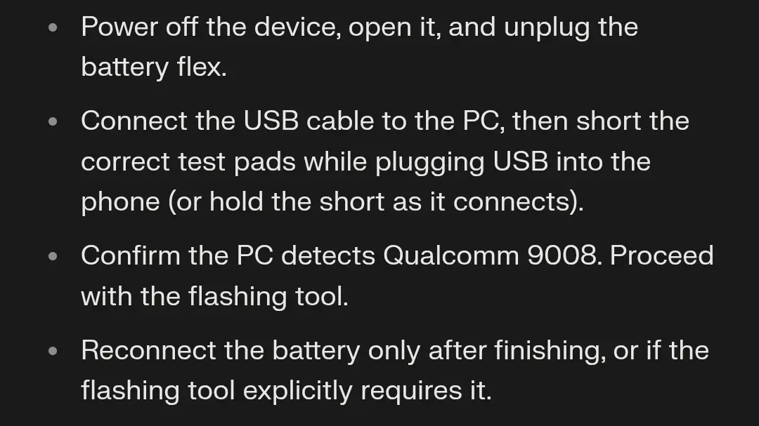

again,
remove mo battery flex sa motherboard,
kabit mo usb cable sa laptop mo or pc na naka ready na yung program at para madetect.. saka mo i-operate yung test points
ito yung practical flow niyan

kabit mo usb cable, na nakatanggal ang battery flex, hindi kasama charging flex
