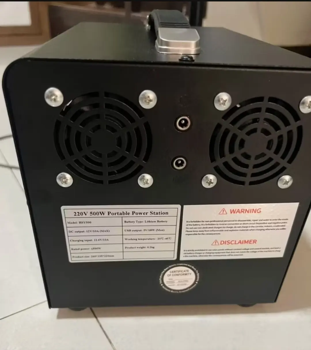

Good day po sa lahat. Newbie lang sa Solar Power. May mga questions lang and need lang po ng advise. Konteng background lang. Bumili kasi ako ng portable power station. Initially DIY setup sana (separate Inverter, Batteries and Controller). Pero need din kasi ng portable minsan. Kaya decided to buy such muna. Ang battery capacity nya is 280,000mAh / 3,360Wh, pero alam naman natin na hindi totoo kadalasan ang ads sa Shopee at Lazada. With reference to weight ng Bluetti, Ecoflow at Anker, around 100,00mAh lang siguro talaga. Gusto ko sanang buksan to check the real capacity, pero ma vo-void yung warranty. Balak kong bumili ng panel. Here are my questions:
1. Tama ba yung conversion ko ng 280,000mAh is 3,360Wh considering na 12V yung battery (according sa display). Sa Bluetti and Anker kasi sa website nila, ang Reference Voltage nila is 3.7V. Dapat bang 3.7V din gamitin ko?
2. I found out na may reverse current flow sa dalawang charging port (both via solar and power adaptor). Ano po ba ang kailangan ko na SCC? MPPT or PWM? Ano po ba ang difference ng dalawa? And may iba pa bang type? Kailangan ko pa din ba ng BMS or nasa loob na yun ng unit?
3. Just in case hindi na ako bumili ng controller or bms, since may reverese current flow, babalik ba sa panel yung current sa gabi pag wala ng araw? Mababawasan ba ang charge? Possible din bang mag create ng init at eventually sunog sa panel?
3. Anong rating ng panel ang dapat kong bilhin? Ang rating po kasi ng power adaptor is 12.6V, 10A. So assume ko na 126W lang ang max na pwede? Or pwede ding more than 126W na panel (like 500W - pero again exaggerated kadalasan sa Shopee at Lazada), tapos ma cocontrol nalang sa controller yung allowable current?
4. Tama po ba na let's say 500W talaga yung panel, 20% lang ang average efficiency (according sa mga nabasa ko), kaya 100W lang ang pumapasok sa battery?
Maraming salamat po in advance.
TS eto ang masasabi ko sa nabili mo na power station
1. tama yung conversion mo na 3.36kwh 280amps @ 12v na battery pero sa itsura palang parang di true rated. capacity test ang makaka sagot nyan kung meron kang capacity tester.
2. may kuryente po sa charging port ng power station? malamang po yung bms ng battery ay may common port.. ibig sabihin iisa lang yung charging and discharge port ng bms ng battery kaya may kuryente. usually yung mga power station may built in na charge controller para sa solar panels. ano po ba kasama ng power station nyo na pang charge (either ac adaptor o solar panel?) sa charge controller naman po mas efficient yung MPPT kaysa sa PWM lalo na kung mas mataas na voltage.
3. yung power station nyo po may BMS na yung battery nyan. nasa marking po sa likod na lithium battery ang gamit nyan.. pag solar panel po ang naka lagay sa charging port di naman babalik sa panel ang kuryente pag gabi kasi halos lahat naman ng binebenta na solar panel ngayon may blocking diode na..
4. kung ac charger lang po ang kasama sa power station at talagang 12v 10amps lang kaya na input ng power station kailangan po ng charge controller o buck converter from solar panels to charging station. kasi po yung kadalasan na 100w na solar panel 19v ang VOC...pero bumababa ang voltage pag may naka kabit na na load... pabago bago po ang output voltage depende sa sikat ng araw na tumatama sa panel. ang trabaho po ng charge controller ay makapag bigay ng stable voltage and current kahit pabago bago ang input voltage at current ng solar panel.
yung sa power naman po na makukuha sa solar panel naka depende po sa sitwasyon.. example nalang po kagaya sa setup ko... 2 piraso ng 550w yung panel ko na naka series. nag pepeak yung harvest ko ng mga around 11am to 1pm... yung dalawang panel po kaya umabot ng 1.03-1.1kw... nag dedegrade din po yung output ng solar panel sa katagalan..

Opo, hindi nga sya true rated. Wala po akong capacity tester. Ang pwede ko pong sigurong gawin is calculate ng consumption ng appliances by battery percentage (sa display) with respect to number of hours.
Ang kasama po is AC-DC Adaptor Charger. Pwede din po ang solar (meron silang bundle na 45W daw) pero hindi ko sinama kasi mas malaki sana at mas mataas na rating ang separate kong kukunin na panel. Dalawa po yung charging port nya sa likod, pero walang label. Same size din na saksakan. Tinry ko yung charger sa both ports, mukhang ok naman, kasi nagiging "Red" yung LED ng charger na indicator daw na charging. Pag full na daw, magiging "Green". Hindi ko nalang susubukan pang pagsasabayin, baka ano pa po ang mangyari. Hehe.
Pero duda po ako if may charge controller na sa loob. Kasi ni walang indicator po na charging sa display during AC charging. Ok na po kaya ang PWM if 100-150W lang na panel ang bibilhin ko?
Or pwede din po kaya kahit isang 500W na panel? Na aadjust din po ba sa controller yung parameters kung ilang Volts or Amperes ang papapasukin, and may timer din po ba?
Sa pag research, comparison at calculate ko po, nasa around 475Wh-500Wh lang po sya or baka less pa. Ang balak ko po kasi, sa gabi lang gagamitin for fan at ilaw and TV kung kaya pa. Tapos sa araw, charging lang. Mas mataas pa kasi chance ng degrading pag pati sa araw sabay gagamitin din. Mababawasan pa yung charging cycles.
Salamat po sa pagsagot ng mga tanung ko.

pwede naman po ma compute yan gamit ang display... mas maganda sana kung ma check kung accurate nga yung mesurement nya sa display..
wala po kasing datasheet ng power station... mas maganda sana kung meron para ma check kung ilang volts and current ang pwede ma feed sa charging port nya.
ok naman po lagyan ng charge controller... pili po kayo ng pwede ma set kung ano ang charging voltage pati current.
sa pag pili po ng charge controller dapat icheck kung ilang volts ang kaya... example nalang po yung 565w na znshine ang VOC nung panel ay 46.6v at ang VMP ay 38.7v dapat po pasok yung mga values na yan sa pipiliin na charge controller... yung BMS po ng battery may naka set na charging at discharging current. ibig sabihin pag lumampas ka sa current na yan mag sstop yung discharging o charging. ang term ng iba dito ay natutulog yung bms... protection yan para sa lithium based battery para di ma over discharge o over charge yung battery.
pag naka kabit naman yung panel at malapit na mapuno yung battery bumababa din yung current na pumapasok sa battery... kung gumagana yung built in na inverter pumupunta yung kuryente galing sa charge controller papunta sa inverter..
parang sobra lang ata kung 500w ang panel mo tapos mababa lang naman ang input current ng power station. sayang yung excess na power nung panel..
Na seset din po ba yung values ng Current at Voltage or Watts sa controller? Gusto ko sanang gayahin nalang yung sa AC Charger na 12.6VDC, 10A / 126W para safe.
Sa tingin nyo po kaya, ok na yung 100, 150 or 200W na panel? Thank you.
yung ibang charge controller sir na seset yung yung parameters gaya ng floating voltage, etc. pero di ko lang alam kung kaya baguhin yung charging current... ang workaround siguro bumili ng charge controller na rated lang @10amp
o kung DIYer ka talaga buck converter...
sa tingin ko ok na yung 200w... may review c solarminerph nung mga 200w na galing sa online...
