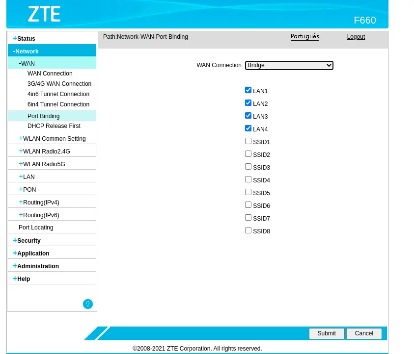

for now i check mo itong Port binding, dapat naka check ito lahat, including SSID, tapos Wan Connection, piliin mo ung Internet.
thanks..Still Ayaw padin gumana ng lan port..pero thanks a lot ❤️

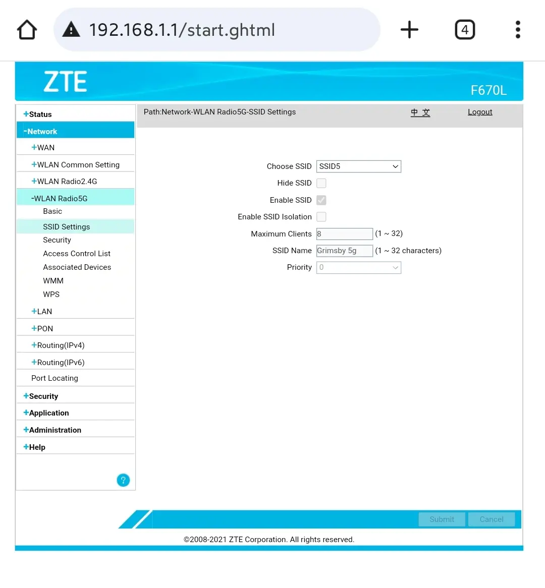

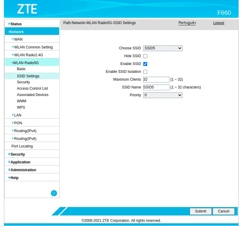

pero nagana naman ang 5ghz WiFi tama? dapat 100mbps yan pag nag speedtest ka sa 5Ghz
yes nagana green firmware nung una pwede ihide ung 5g pero nung nag palit ako ng blue firmware di na pwede ihide ang 5g pwede nlang sya idisable or enable pero once naka enable di na pwede maihide..

upload ko later mamaya ang firmware files at debranding steps.. pati din Hide SSID gumana.. cguro ung blue firmware mo ay naka restrict din ata

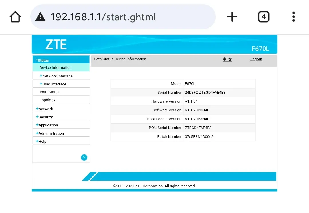

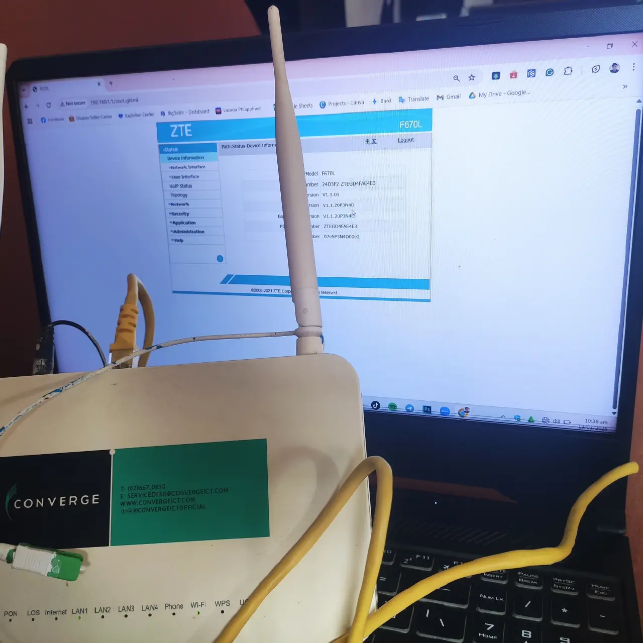

b4 ko i-change S/N at iupdate from Green to Blue Firmware nagagamit ko pa lan nya...even ngaun na disconnected na sya sa LINYA ng bidafiber naaaccess ko ang GUI using LAN umiilaw din ung LAN indicator sa router..pero pag nilalagay ko na sa line...naaaccess padin ung GUI pero hindi na umiilaw ang LAN PORT..IMG_20250319_103850.webp
yan nga po ung F670L ko sir..hindi ko gnagalaw ung F679W ko na issued ng ISP...yang F670L ko boss ang namodified S/N at nag change firmware..pero even after those..napagana ko nman ung net nya pero ung LAN access di ko padin nkuha kahit sa F670L. same sila naka enabled na sa ADMIN ACCESS GUI pero walang internet..

b4 ko i-change S/N at iupdate from Green to Blue Firmware nagagamit ko pa lan nya...even ngaun na disconnected na sya sa LINYA ng bidafiber naaaccess ko ang GUI using LAN umiilaw din ung LAN indicator sa router..pero pag nilalagay ko na sa line...naaaccess padin ung GUI pero hindi na umiilaw ang LAN PORT..View attachment 3607192
if ever na disable ung LAN port mo remotely through OLT OMCI or TR069 at na confirmed mo na hindi hardware defect, since meron ka access sa telnet, try mo if nagana ung override, run mo ung following commans sa telnet shell
