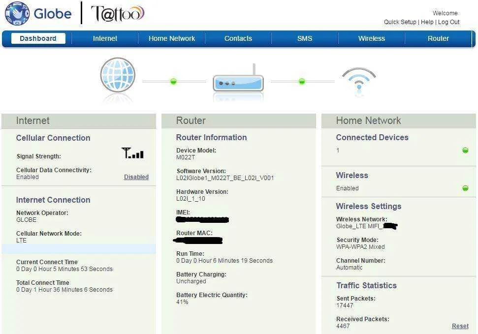

Kahit po ba access sa dahboard tapos change ung MAnual Network?
If possible na kaya nyo buksan ung hardware ng device, makikita nyo dun sa loob ung board ver. if L02E_1_8_1 ung written sa printed circuit board, the firmware should work well. Pero kung ibang board version, pa post na lang para hanapan natin ng tamang firmware.
Ano po ung carrier ng sim? globe o smart? Anong device po? Pa post na lang ung specific details, pati na rin po ung area nyo para ma check nga if available ung certain signal na hinahanap nyo.
YouWin M022T po boss
ung bagong LTE ng globe (LTE swap promo)
ah ganon ba, wala namang problem sa part ko gamit ko ung bagong Web UI kita naman sa SS pero di ko alam kung sa Smart may problema since walang LTE dito ang smart sa area namin, hayss. Cge stick tau sa old firmware. Update ko lang ung reliable data.
Itest ko muna sa globe sim para malaman natin kung mag 4G yong signal. Much better naman to kumpara dun sa old kasi fully unlock sya no need for MEP PIN and yong mga options/settings sa GUI fully unlock din. Siguro pde dalawang firmware option natin para dun sa mfa naka smart gamitin nila yong old firmware para naka 4G signal tapos itong current firmware mo until magkaron tayo ng solusyon kung pano magkaron ng 4G signal.

Hawig na hawig nya ang Youwin MO23J ng Globe din sa panglabas. Hardware version nagkaiba. Baka nga binago lang din ni Globe kasi kahit sa manufacturer site walang M022T na model eh hehehe or hinde lang talaga updated yung site ng manufacturer
