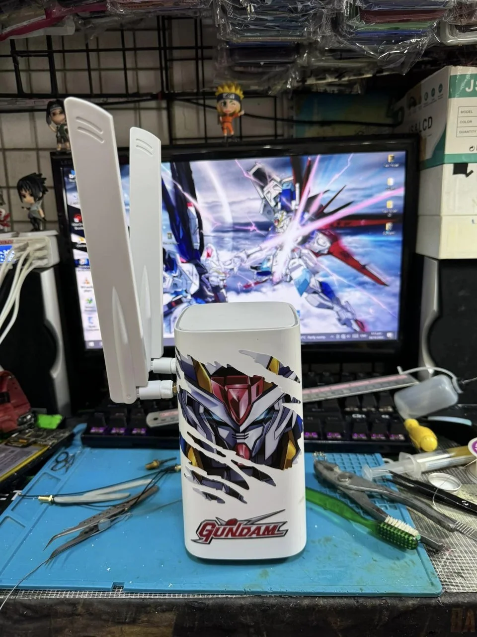

Gagawin ko saken ung una kaso Hybrid lang antenna ko ung 36dbi , dalawa lang ung port pwede
oo kasi pag dalawang antenna gamit di effective..dapat ata yong antenna na may 4x4 nga???
saan isasalpak na antenna kapag 2 ports lang? Single ipex or twin ipex?
ant 0 at ant 4 matik yon

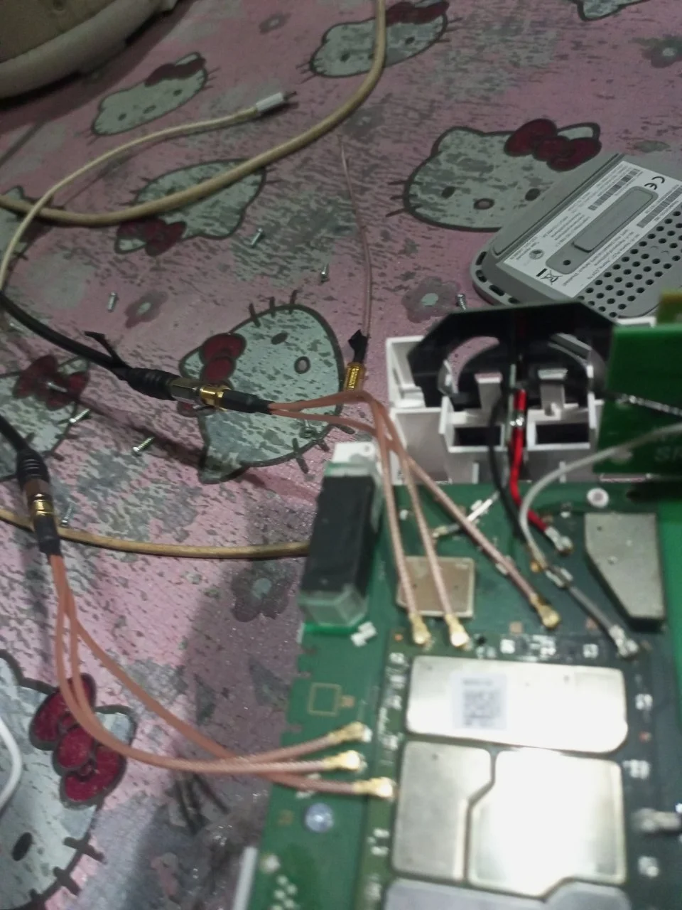

Direct sa board pa lang ang nasubukan.

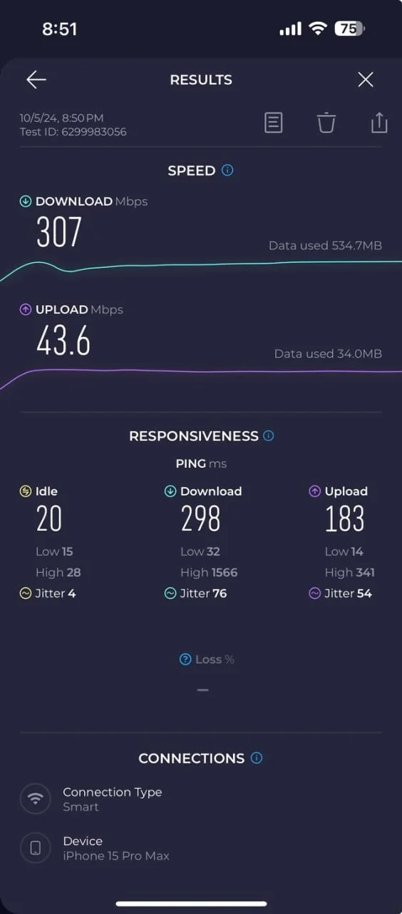

Sa 4G nasagap ko B1 & B3, B28 , B41,B40 sa -Antenna 1 & 0,
then test sa 5G using may nakuhang N41, N1, N3 , -Antenna 7, 10
nakakasagap rin yung Antenna 9 & 6.

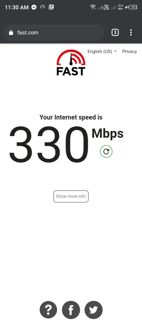

So far ok na yung upload speed.
mabilis yung 4G kahit nasa baba lang
yung external antenna kahit walamg parabolic grid.
worth it
