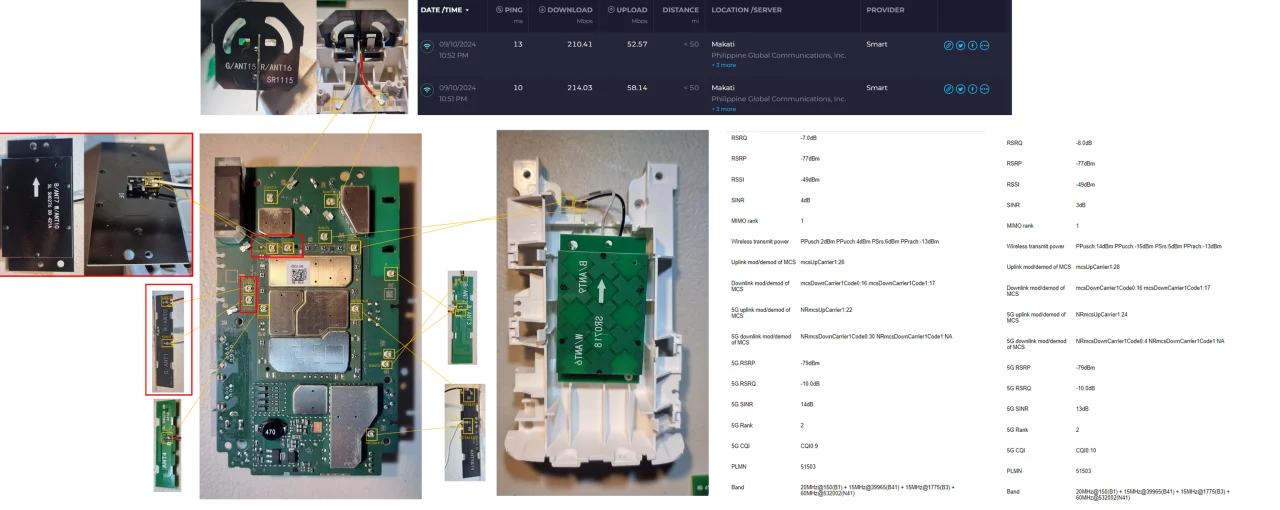

0 4 7 10 yang maganda as per review ng mga modder sa fb
2nd is 0 1 7 10 yan ang mga combi need yata 4x4 antenna dyan

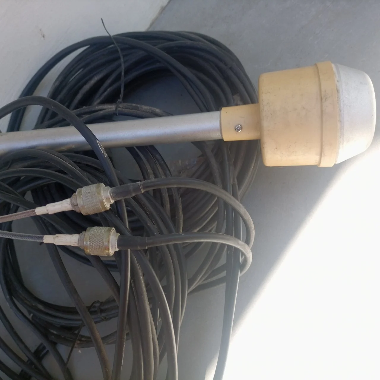

Gagawin ko saken ung una kaso Hybrid lang antenna ko ung 36dbi , dalawa lang ung port pwede

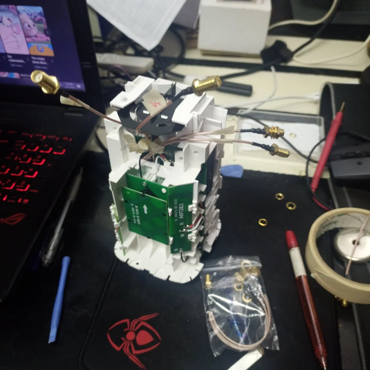

pwede ba pagsamahin yung ant0 at ant4 bossing para sa isang antenna port?

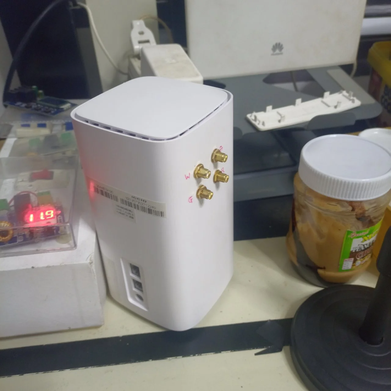

1 and 0 po , pwede din 0 and 4
Nag try ako 10 and 7 lang kaso walang buga ung 5G , na dedetect sa light indicator pero sa info sa dash
Walang 5G band
Good na ung 0 and 1 na combi
bakit boss yung sakin 382 unit ko kapag sa 0 at 4 ko nilalagay yung external antenna ko nawawala kahit yung 4G nya. nabitaw. kaya 1 at 4 na combi ang ginamit ko. may problema kaya ang unit ko?
need talagaeg try lahat kasi para malaman mo kung alin ang malakas sayo pa iba iba ang sagot lahat ng na aask ko na nag momod gusto ko kasi solder yong external para kahit walang external eh makakasagap pa din ng signal kaso di ko pa sure kung saan dapat hihinang at anung ant ang malakas talaga,,
Baka by area talaga , bumili ako 3 in 1 na ipex susubukan ko sa restday ikabit if lalagpas sa 300mpbs at may improvements sa signal
anung ant sir ang pinag lalagyan mo ng sma pigtail??
tsaka alis mas ok hinang or direct na sa board??
Direct sa board pa lang ang nasubukan.
Sa 4G nasagap ko B1 & B3, B28 , B41,B40 sa -Antenna 1 & 0,
then test sa 5G using may nakuhang N41, N1, N3 , -Antenna 7, 10
nakakasagap rin yung Antenna 9 & 6.
So far ok na yung upload speed.
mabilis yung 4G kahit nasa baba lang
yung external antenna kahit walamg parabolic grid.
