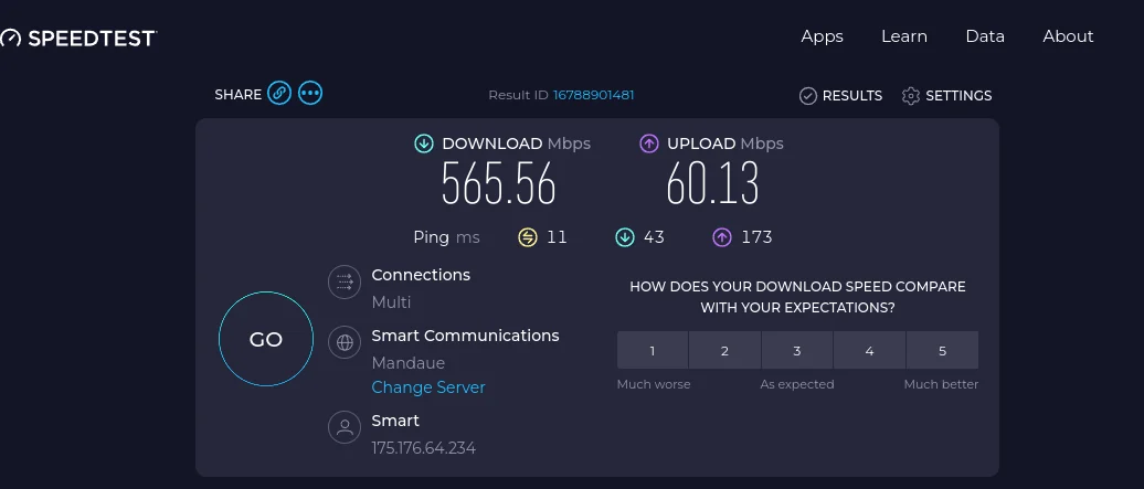

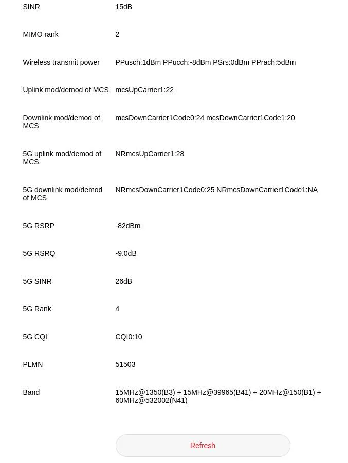

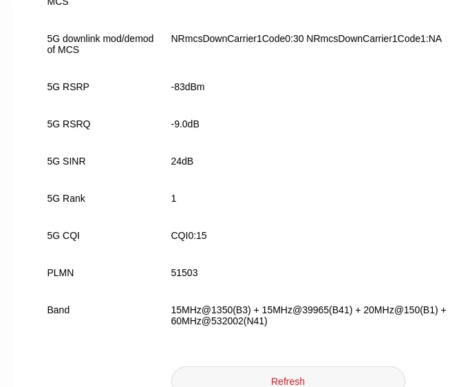

waahh biglang bumilis sagap ng H155-382 ko ah... instead of B1+B3+N41 5G Rank 1-2, naging B3+B1+B41+N41 RANK 4 (MIMO 4x4) cya ngayong madaling araw... usually 450 lng nakukuha ko, ngayon 530-600mb na.. nag change PCI din cya, i think ibang cell site na conekan ko, i cell lock ko ito sa future para dito palagi naka connect kahit mababa ang RSRP 🤭🤭
pero ako dito ako nag naglolock sa h155 gamit ang d2k cell scanner para alam ko kong ilan ang band na malakas at available sa area ko

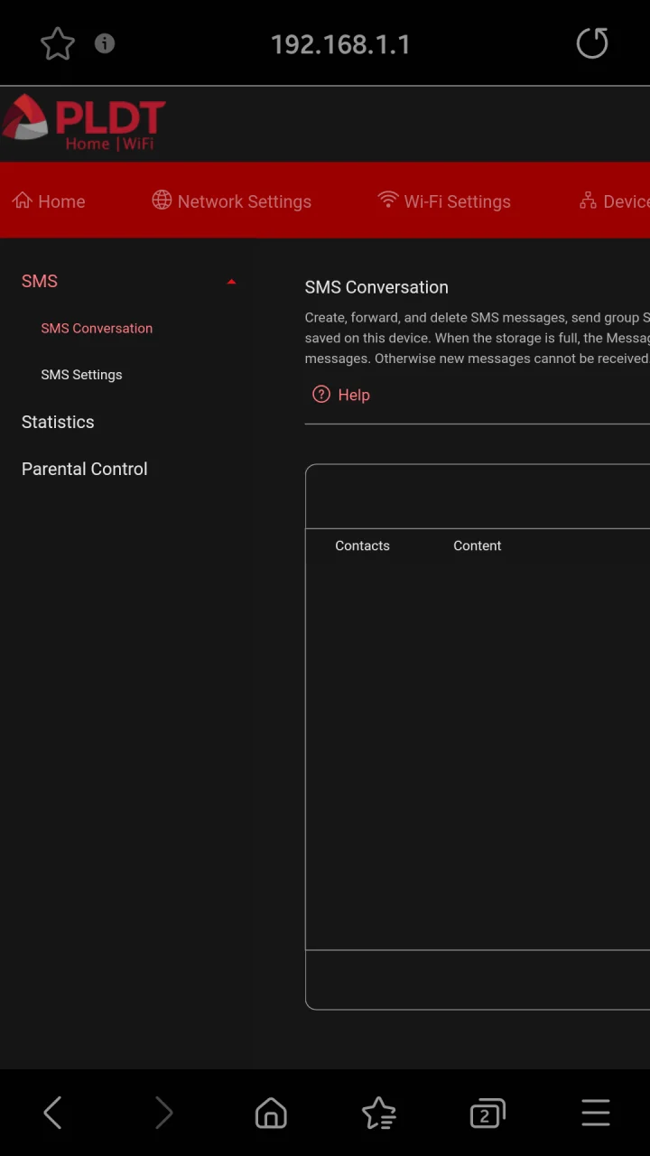

wala ma receive na SMS si 381
nagtext me sa rocket sim na nakasalpak,
Nakaka receive kayo text sa unit nyo?
sa tingin ko po tower issues po yan. kasi ang latest tower ng smart nakakapag receive ng sms via 4G.
kung old 4G tower sa are makakareceive ka lang ng calls at text sa 3G only. sa area ko may VoLTE at sms via 4G pero may mga location na walang support ng VoLTE/SMS 4G
