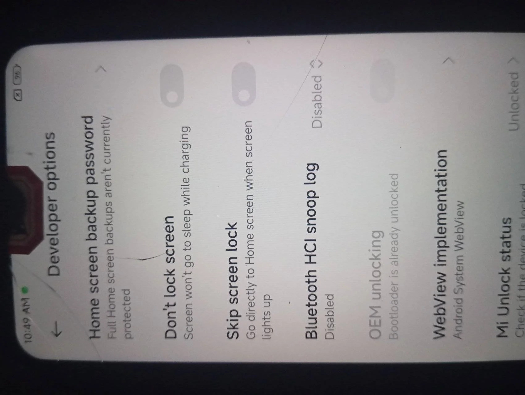

How to enable OEM
Nakalagay na mismo sa message sa baba kung bat disabled or naka gray sya.
Naka unlocked na bootloader mo kaya naka gray
para ma lock mo ulit
WARNING! : Baka mag reset phone mo, yung iba nag rereset, pero yung iba hindi naman
Using ADB
1: boot to fastboot/bootloader
2: type "fastboot oem lock" / "fastboot flashing lock"
4: Check mo kung may instruction na lalabas sa screen ng phone mo. Tapos sundin mo
3: Reboot
Depende yan lods, ano device model mo.
Redmi 9 po
Using ADB
3: Reboot
Okay. Thanks. Try ko ito. ❤️
Wag na wag mo e lock ang bootloader mo kapag meron kang ginalaw sa partitions nito.. gaya ng custom system.img or boot.img.
Kapag ginawa mo yan instant bootloop ka kaya ingat
