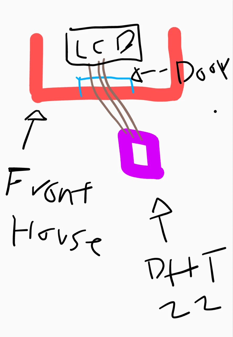

Hello kaPHC, Pwede kaya gumawa nung DHT22 sensor na pwedeng marecord kung mainit ba sa labas o umuulan yung parang ganyan, possible kaya o need namin mag dagdag ng sensor. ThnksScreenshot_2024-03-06-20-40-42-73.webp
Hello! Oo, pwede mong gamitin ang DHT22 sensor para malaman kung mainit ba sa labas o umuulan. Ang DHT22 sensor ay may kakayahan na magbasa ng temperatura at humidity. Para malaman mo kung umuulan, kailangan mo ng ibang sensor tulad ng rain sensor.
Para magamit mo ang DHT22 sensor, kailangan mo ng Arduino board at library para sa DHT22. Maaari kang gumamit ng Arduino IDE para mag-code at mag-compile ng program para sa pagbabasa ng data mula sa DHT22 sensor.
Kung nais mong malaman kung umuulan, maaari kang magdagdag ng rain sensor sa iyong setup. Ang rain sensor ay makakatulong sa pag-detect kung may ulan o wala. Maaari mo ring i-combine ang data mula sa DHT22 sensor at rain sensor para magbigay ng mas detalyadong impormasyon tungkol sa panahon.
