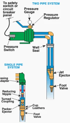

may 2 types ang jet ejector para sa deep well
1. twin pipe (left)
2. single pipe (right)
difference?

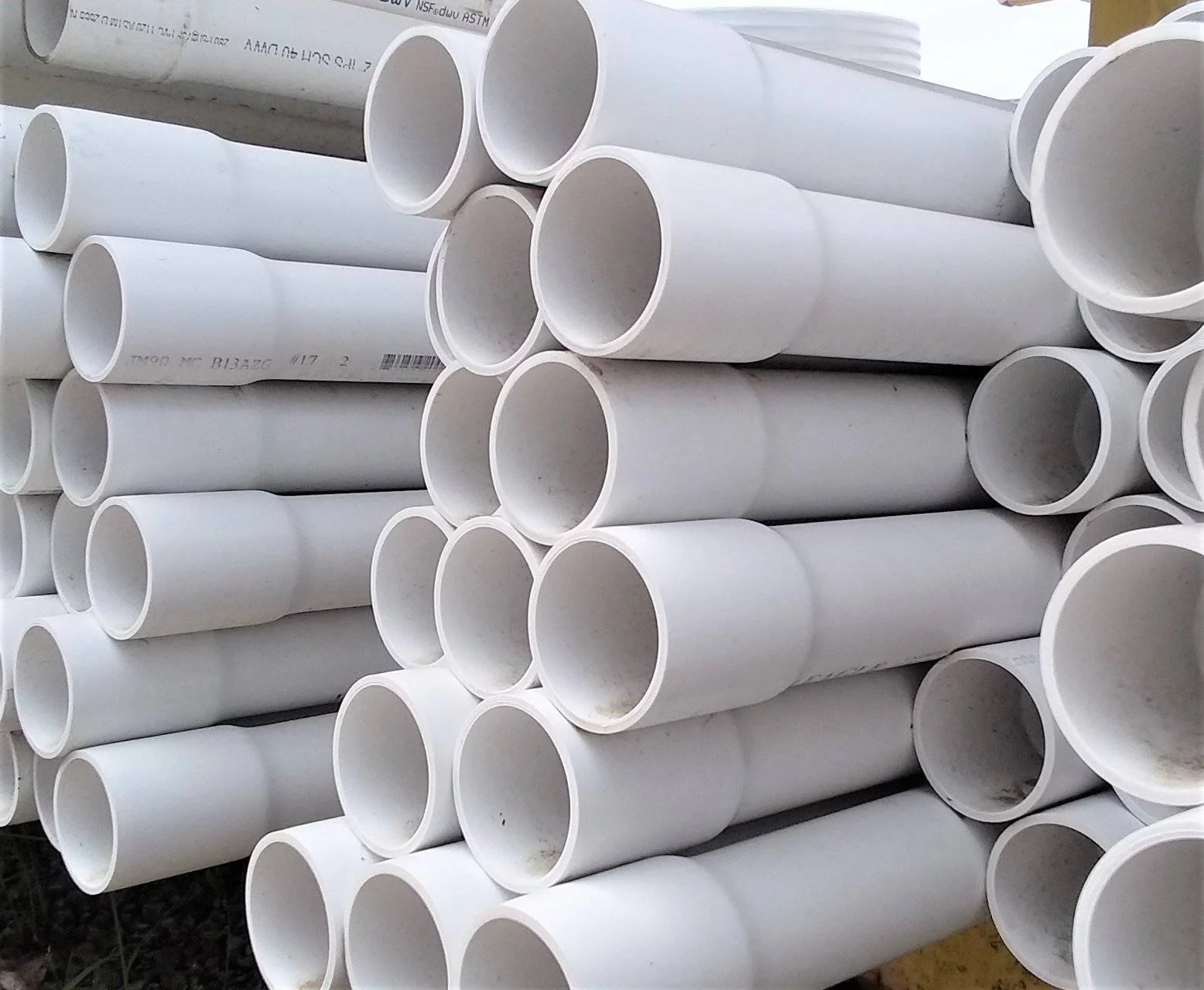

sa pic no. 1, dalawang tubo ang ipapasok sa loob at dapat 4inch ang casing
sa pic no. 2, if 4 inch ang casing. 2 tubo pa ang ipapasok, 2 inch and 1-1/4 na internal pipe (pvc or gi).
pwede i reduce ang internal pipe upto 3/8. but gi pipe ang ilagay not pvc.
sa efficiency, same lang sila. nagiba lang ang shape
pros ng twin pipe. check/foot valve lang papalitan mo kapag nasira,
sa single pipe, dapat palitan pati yung leather cap kapag kulang sa pressure or nauubusan ng tubig ang pipe. nakalapat kasi ang leather cap sa 2inch na casing at ito ang pumipigil sa tubig para di ito dumiretso paibaba
installation.
simple lang sa twin. ikakabit mo lang yung dalawang tubo sa ejector, pasok sa casing then connect mo sa pump and, voila aandar na yan.
kahit baguhan di mahihirapan lol.
single pipe:
assume na 2 inch ang casing ng iyong well.
check mo muna yung orientation ng casing. kung nasa taas ba or ilalim ang female joint nito
kung nasa ibaba ang female joint ng casing. di sasabit ang leather cap ng ejector at napakadali lang hugutin ang internal pipe
kung nasa itaas ang female joint, sasabit ang leather cap ng ejector kapag hinulog mo na sa butas ang internal pipe. at mahihirapan ka na bunutin ito.
actually di sya hadlang kasi may solusyon namn dito, and usually nasa upright positon ang pvc at di popular na pabaliktad ito.
so para di sya sumabit, dapat sa ilalim ng huling internal pipe ito ilagay. difference: efficient kung nasa dulo ang ejector dahit mas madali ang pagtulak ng tubig paitaas kahit tag-init na kung saan mababa ang underground water level. kung nasa ibabaw, maaring mawalan ng tubig ang pump kapag bumaba ang water level at kung sobrang haba pa ng tubo sa ilalaim bago ang ejector.

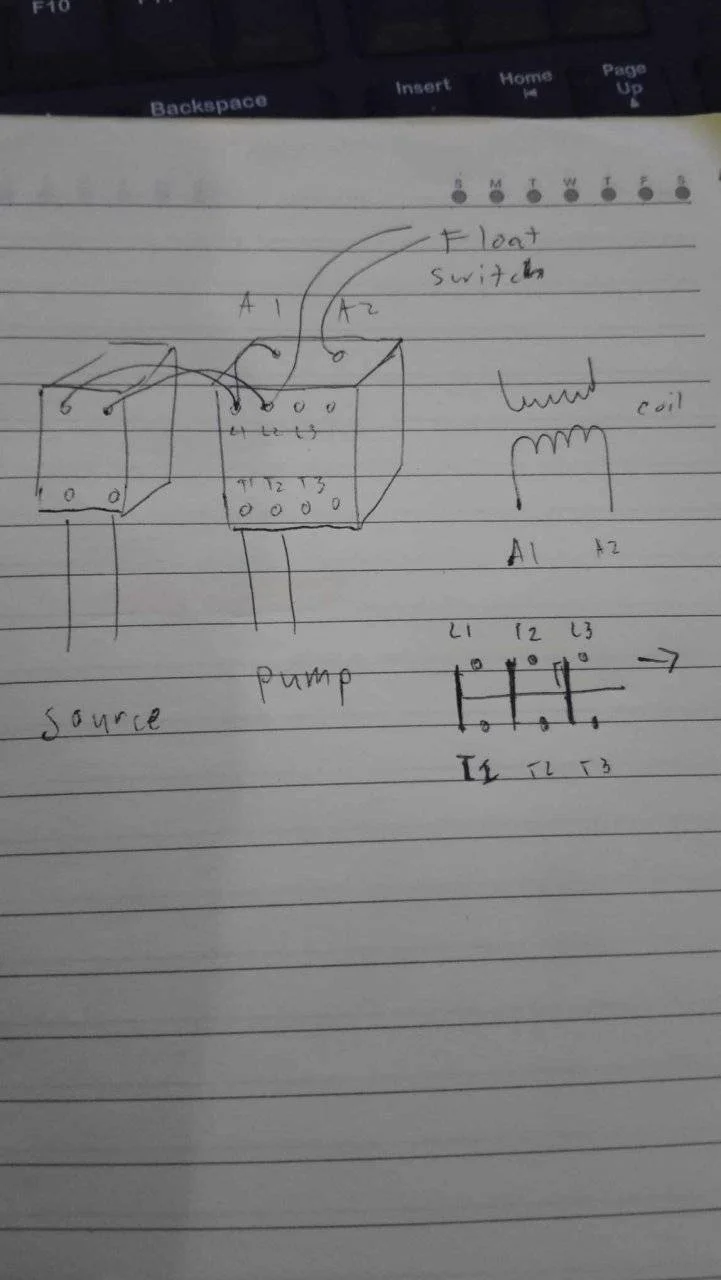

automation/auto cutoff - full water level on water tank (not pressurized)
parts:

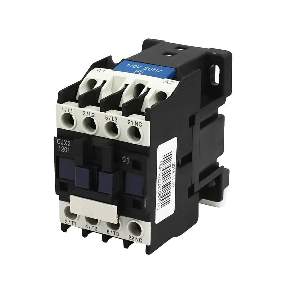

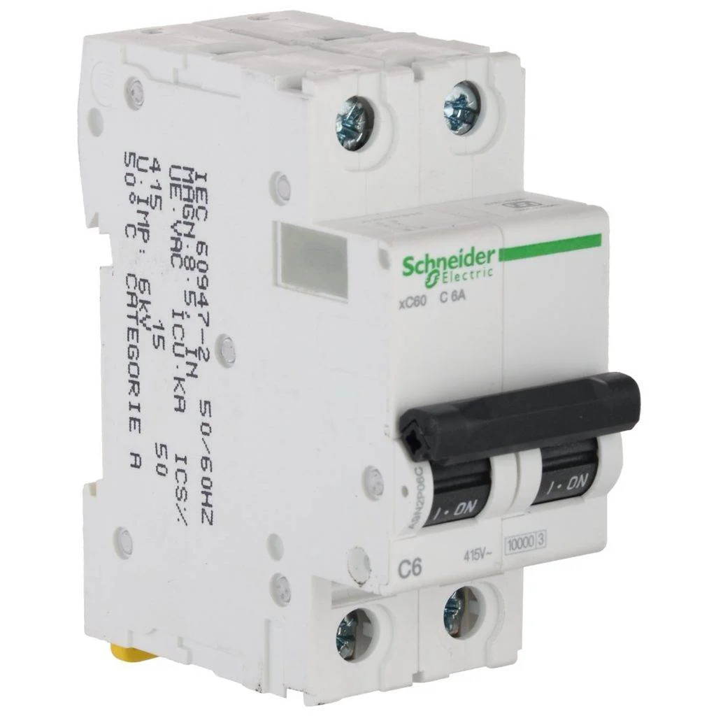

1pc magnetic contactor
1pc ac breaker 10a

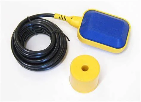

1pc float switch (any type)
wiring diagram

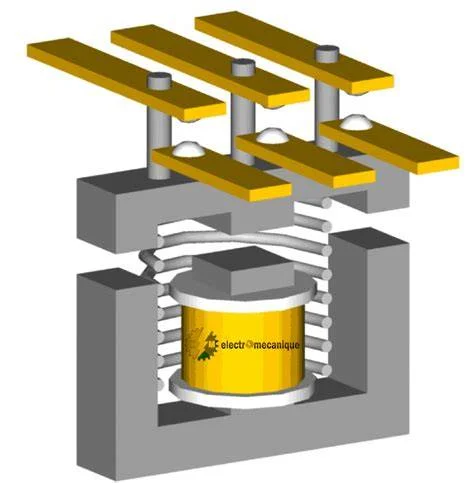

internal illustration
basically kapag ni-energize mo yung a1 and a2. didikit yung contacts ng l1 to t1, l2 to t2 and so on

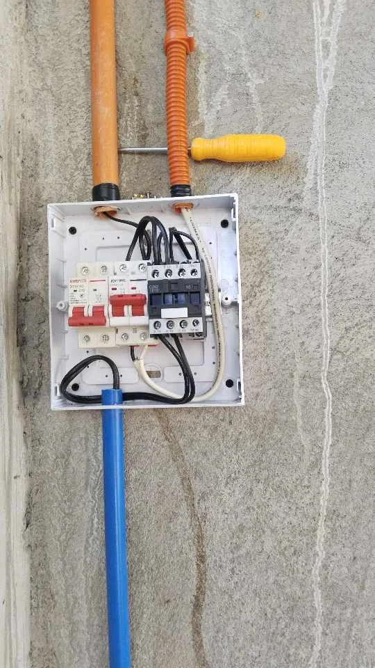

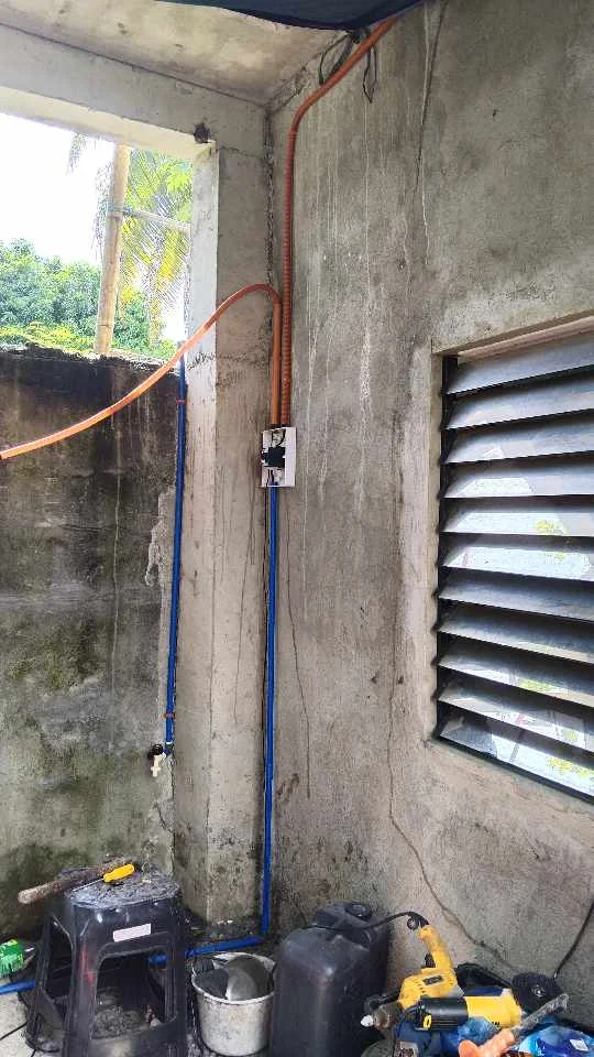

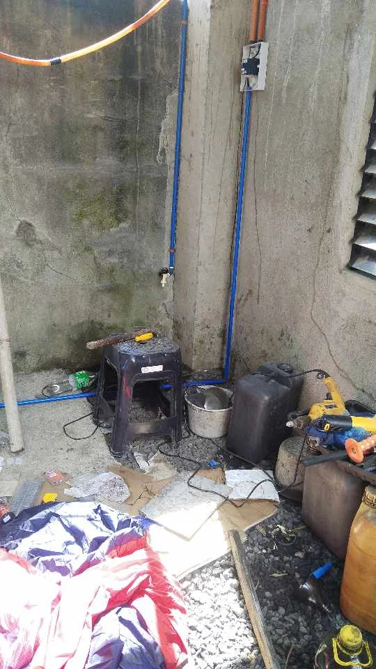

actual install
(dont mind the orange pipe, yan ang trip ni customer)

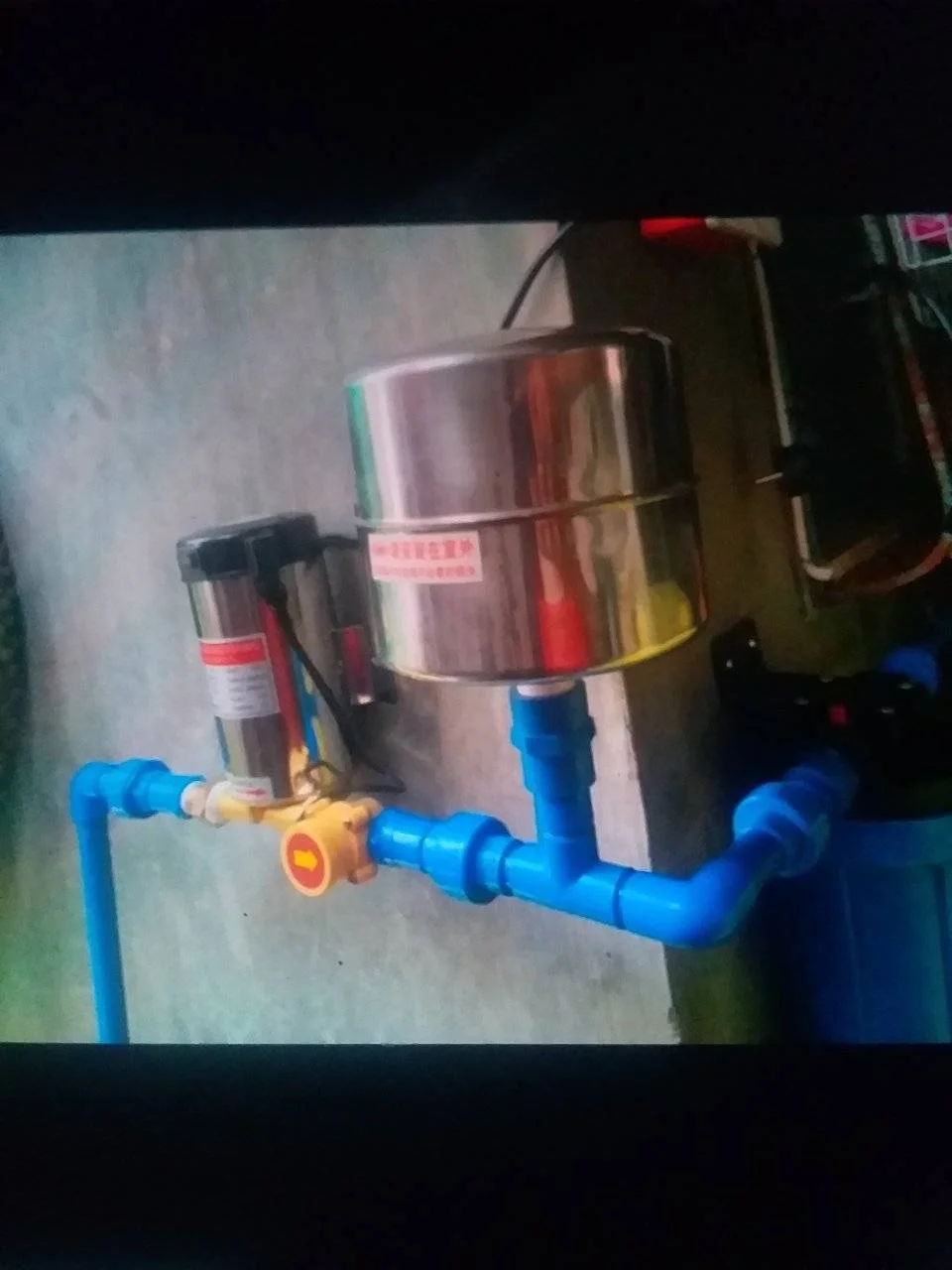

Hi ts pwede ba ako magpatulong sa pump namin. Hindi siya deep well, nakaconnect lang siya sa maynilad, by the way taga parañaque kase ako so kilala to na walang tubig lagi or kung meron man mahina yung tulo hindi umaabot hangng 2nd floor..
Issue: gusto ko kasing yung pump mag automatic on siya pag binuksan ang gripo at mag off pag pinatay? Posible kaya un?
wala pong switch na available para sa gripo. Pero kung ang point nyo is magkaroon sapat na supply ng tubig. Suggestion ko is dapat may buffer tank kayo/ipunan ng tubig.
Meron po kami buffer tank at mga drum pinupuno namin yun pag nagkakatubig sa gabi.
Yung problem kase once na magkatubig tska namin isasaksak yun pump sa outlet hndi siya automatic pag on ng gripo tska gagana yung pump at mgsstop yung pump pag pinatay yung water flow ng tubig.
Posible po ba na maging automatic on/off ang switch ng pump?
need mo po ng pressure switch connected sa pipe. Wag mo po iset ng napakataas ang pressure para di sumabog ang iyong pipeline.
For example: around 100psi ang pressure sa normal household water system. Set pressure switch cutoff around 100psi then turnon when pressure goes down to 50.
sample lang po yan. Kayo po ang magseset kung gano kataas ang pressure cutoff and reconnect.
