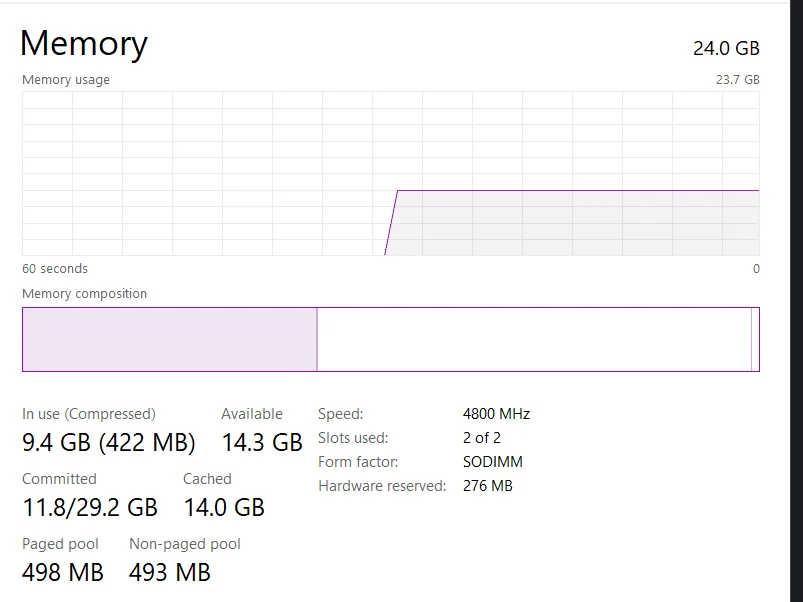

plano ko sana bumili ng 16 ram for laptop so far may 8gb stock ram ako ngayon gagawin ko sana ng 24gb kaso nakakalito kung alin ba tunay dito na speed nya...
ayan sya based sa online na pag search ko sabi yan daw i input ko para malaman ang speed kaso di tugma mga result ehh hahahaha
Depende din sa mobo (motherboard) ng sasalpakan ng RAM lalo na ibang mobo eh may maximum RAM speed lang na tinatanggap kaya yung iba na 2666Mhz pwedeng maging 1333Mhz langg reading.

ganito pala sakin

nag upgrade na ako dun na lang mismo ako sa branch ng lenovo....may nabasa ako sabi normally naka lagay sa model ng laptop ko is 5600 ddr5 pero naka lock sya sa 4800 kasi yan lang daw supported ng mobo ko kaya imbes 5600...isang 116gb 4800 na lang binili ko hehehe...okay na rin ang 24gb? pang web browing lang tapos kaunting typing hehehe...

oum follow mo talaga yang nasa speed na nakalagay
dipende sa mobo yung max speed na gagamitin ng ram mo
if yung mobo is max speed nakaya nya is 4800
pero yung ram is kaya 6000 then yung ram speed na gagamitin ng system is 4800
sa una mong screen shot e yung ram na originally na nakasaksak sa laptop mo max speed nya is 5600 pero yung mobo is kaya lang 4800 so ng auto down clock sya sa max speed na kaya ng mobo
so bakit naka 5600 original ram pero mobo is kaya lang 4800 well para sa manufacturing mas mura umorder ng bulk if iisa lang config oorderin mo
