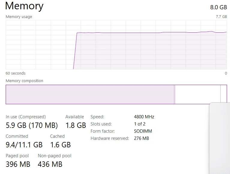

❓ Help Nakakalito paano malaman ang speed ng ram ehh
plano ko sana bumili ng 16 ram for laptop so far may 8gb stock ram ako ngayon gagawin ko sana ng 24gb kaso nakakalito kung alin ba tunay dito na speed nya...
ayan sya based sa online na pag search ko sabi yan daw i input ko para malaman ang speed kaso di tugma mga result ehh hahahaha
ewan ko kasi pan open ko pa lang kasi naka 4gb ram consume agad sya ewan ko bka malakas sa ram si win 11 hahahaha...
plano ko dagdagan ram ko ehh gawin kung 24-32gb kasi mag ra run ako ng virtual machine sa laptop ko ehh
win 11 din ako tapos naka 500gb na ssd
baka per settings iba iba prenipresenta
sa isa baka sa default
yung isa naman kung ano lang currently ginagamit ni pc

so bibili na lang ako ng 5600 ddr5 ram kahit anong brand diba pwede isabay sa stock ram? or kailangan talaga ng same brand hehehe
pwede naman ibaba dapat compatible sa mobo mo kuys.
Every mobo may specific na type of speed ng ram na kaya nya lang kunin so kung yung binili mo lagpas yung speed di rin magagamit.
If 4800 yung stock ram mo and bumili ka ng 5600 magiging 4800mhz lang din, bababa speed ng ram(5600mhz) papantay lang siya sa speed ng mas mababa kaya walang silbi yung higher mhz na ram. Much better bumili ka ng same mhz na ram like 2x 4800mhz din or upgrade mo siya ng 5600 pareho. Kung hindi mo gamay yung bios wag mo na pakialaman yung xmp katulad nung sinabi nung isa. baka sumakit lang ulo mo hehe
