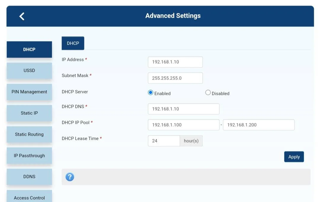

alaws daw sya stock firmware lodi, tinatry ko kasi gawing wifi extender via lan cable yung s10g pero pag naka debrand parang di ata gumagana
Tama naman siguro, since yung main gateway ng ISP ko is 192.168.1.1 (PLDT), kaya nilagay ko sa dhcp ng gagawin kong extender 192.168.1.10(not used by any devices kaya for sure dapat gumana). Pero pag na save, alaws paring internet yang extender. Ginawa ko na rin yung disable dhcp, kaso pag na disable di na ako makaconnect sa s10g. Kaya siguro ang problema is nung pagkadebrand.
Mali ung DHCP DNS mo.. Dpat nakalagay dyn yung IP ni main router which is 192.168.1.1.. Make sure din na naka off internet connection sa INTERNET TAB..
first yan ang triny ko sir, ayaw e. kaya dyan sa screenshot triny ko gayahin yung add ng ip add sa dns ni s10g.
wala paring net
Try mo muna salpak ung lan ng main router sa computer kung lalabas ung pakaLAN nia.. Bka faulty ung cable or naka disable LAN port ni main..
Update, negative parin sir. So ang main fault ay nung na debrand ko yung modem. Pinaka problema wala akong mahanapan ng legit stock firmware para talaga bumalik sa dati yung s10g ko.
