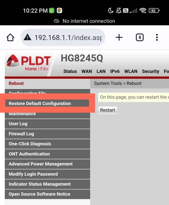

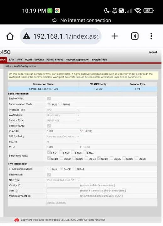

Good eve mga boss, bale nag-restore po ako ng default configuration ng Wifi modem namin, which is HG8245Q (PLDT). Bale, nag-reset na po ang WiFi namin at nuong tinry ko i-connect sa phone ko, ay 'No internet access' po ang nalabas. Nagtry din po ako magsearch sa google at ang sabi ay baguhin iyong value ng 'VLAN' sa WAN configuration. Pero hindi ko naman po mabago iyong sa'min. Paano po kaya ang gagawin ko dito.IMG_20230918_222254.jpgIMG_20230918_222846.jpg
technician ts wala na yang internet kasi nagreset ka , need mo ulit ipa reconnect yan sa pldt technician para magkanet
Bale kailangan po pumunta ni PLDT technician dito sa'min? Or itatawag ko lang sa customer online service?
punta ka sa pldt mismo na malapit sa inyo tas request ka ng tech para tignan yung router nyo or wifi baket wala connection dito samin ganyan madali lang mga 30mins andito na tech
DIY mo na lang kung hindi mo na mahintay tech.
Pagbasehan mo 'to: You do not have permission to view the full content of this post. Log in or register now.. y o u t u b e .com/watch?v=DvPdWToPhfo (alisin mo na lang spaces)
Magkaiba lang ang super admin credentials ng nasa video at yung modem mo.
ANg super admin ng HG8245Q ay ito:
Go to this link: You do not have permission to view the full content of this post. Log in or register now.
Username: adminpldt or telecomadmin
Password: 1234567890 or admintelecom or AC2DIU7QW3ERTY6UPAS4DFG
