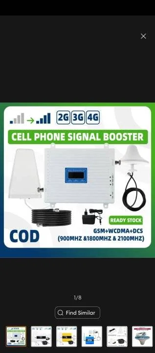

ito mas maganda gamitin kahit tanngalin mo na yan antenna mo
mahal lang 1700 pataas
mas maganda bilhin mo yung maraming bands supported kaya niya agawin o bands meron sa wifi mo
ganyan ginagamit sa probinsya para magkagsignal at lumakas internet
