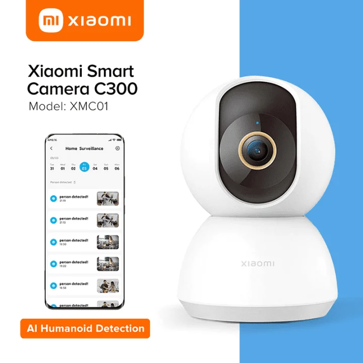

Kung CCTV po talaga, Hikvision maganda kahit yung wireless 4 channels oks po yun. Pero if less than 4 camera, pwede po yung sa xiaomi na portables may mobile app pa.
Eto po sana 1st choice ko para kahit po walang internet nag rerecord po sya..tama po ba? Unlike tapo need pa internet tapos yung sd card nasa unit mismo eh pano pag manakaw?. . D ko talaga alam lahat ng cam kaya po hihingi ako ideas kung ano ba mas maganda po..

chinese ip cams
cheap
not user friendly
limited storage
privacy issue (connected to chinese servers and can be controlled remotely)
dalhua gamit namin before sa work ko and some is xiaomi and tplink
pinaka main talaga is dalhua yung xiaomi and tplink pina add lang yan ng manager for some room na hawak nila
kung matagalan ang hanap mo go for with dvr device kasi narerecord niya yung pang matagalan (depende sa storage mo and sa settings mo) pero usually nasa 1 month. and kung saka-sakaling nagloloko na harddisk may warning na lalabas
kung small lang kung may gusto ka lang i check for example yung pusa mo or yung isang room lang pwede na xiaomi and tplink kaso ang problema yung memory nun madaling tanggalin i mean kunin buong camera gg na unlike sa dvr kunin man nila yung camera basta hindi nila alam kung nasaan ang dvr wala rin. makikita mo yung kumuha or yung pumasok sa area mo.
