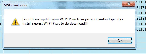

pa help po complete image preparation download faield sakin di ko po ma flash m023j[
nyay na flash ko m023j kaso na deadboot pahingi nmn po ng firmware

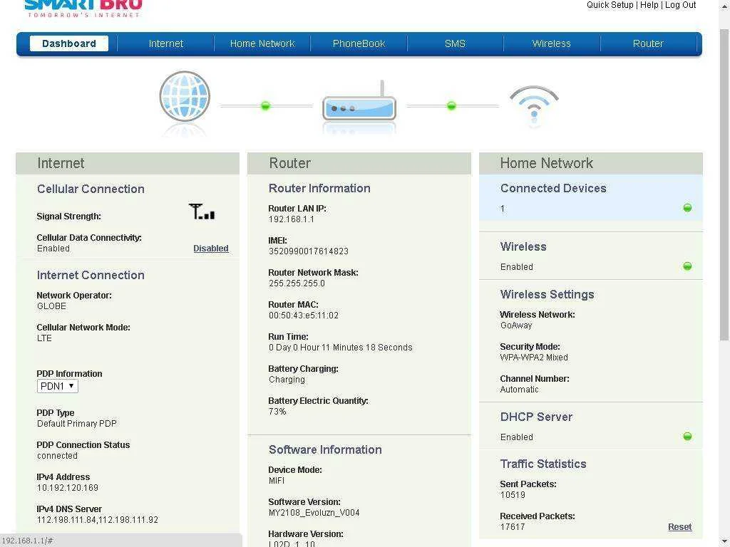

mga na deadboot na m023j gamitin nyo experimental pero smart lang tatanggapin kasi walang mep pn then wala din display pero gagana yan

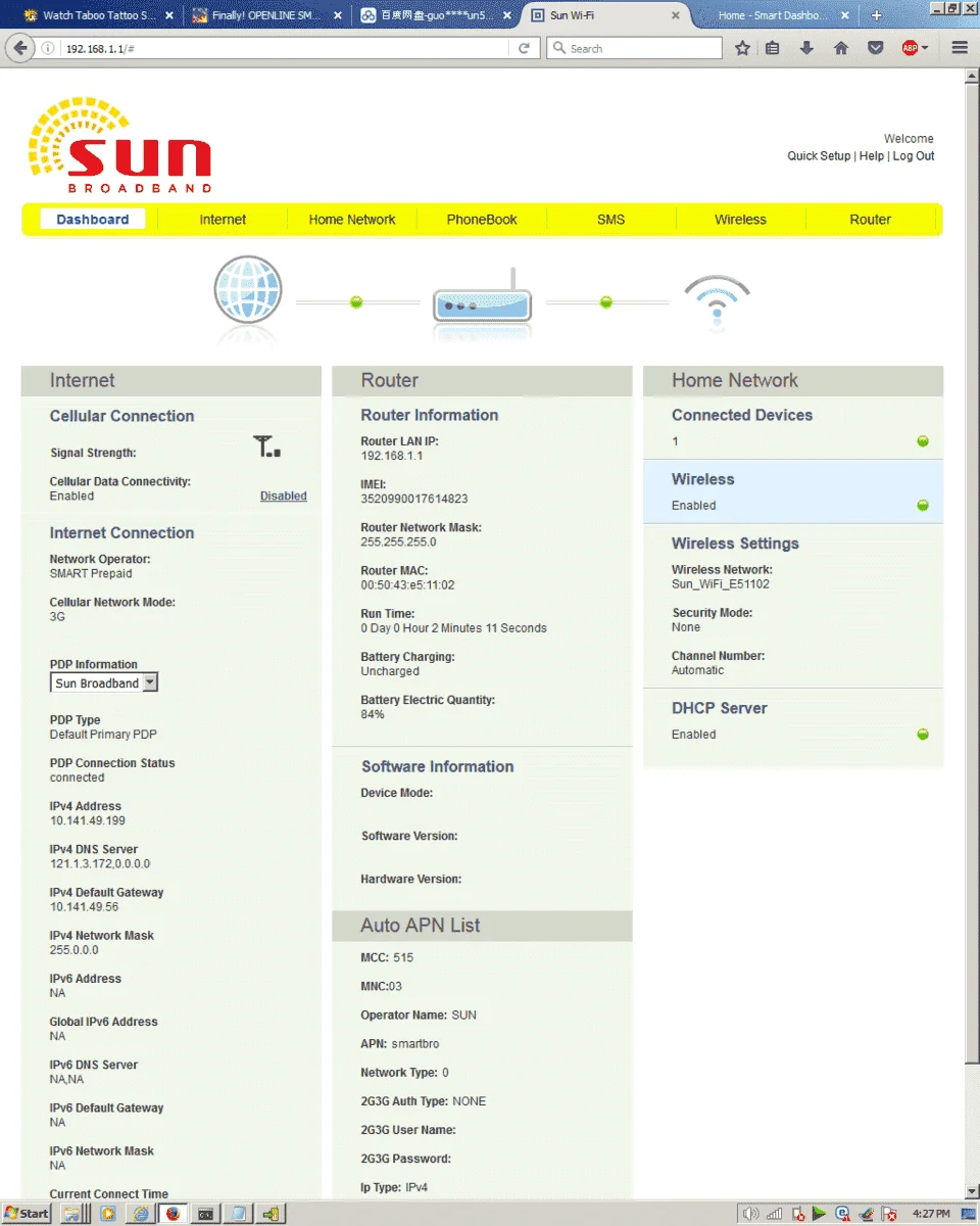

update ko tong thread ni ts succesfully unlock sa akin fx pr2...^^ see my ss..ibang method gamit ko same na firmware na ginagamit ko
pede pahingi ng tutorial na ginamit mo?
1. sundan mo lang 1st step ni ts kaso check mo lang lahat..kay ts 4 lang
2. ung step ni samsunggun yung experimental check mo lang yung 1st 4
3. open line n yan..check mo lang yung 2g 3g 4g nya..w8 lang ng ilang minutes mag ka signal na yan..
4. kung ayaw repeat step lang

thanks boss, gumana nga openline na sya, kaso lang yung led lights ng device ko ay palaging naka on otherwise okay naman sya...salamat ng marami
