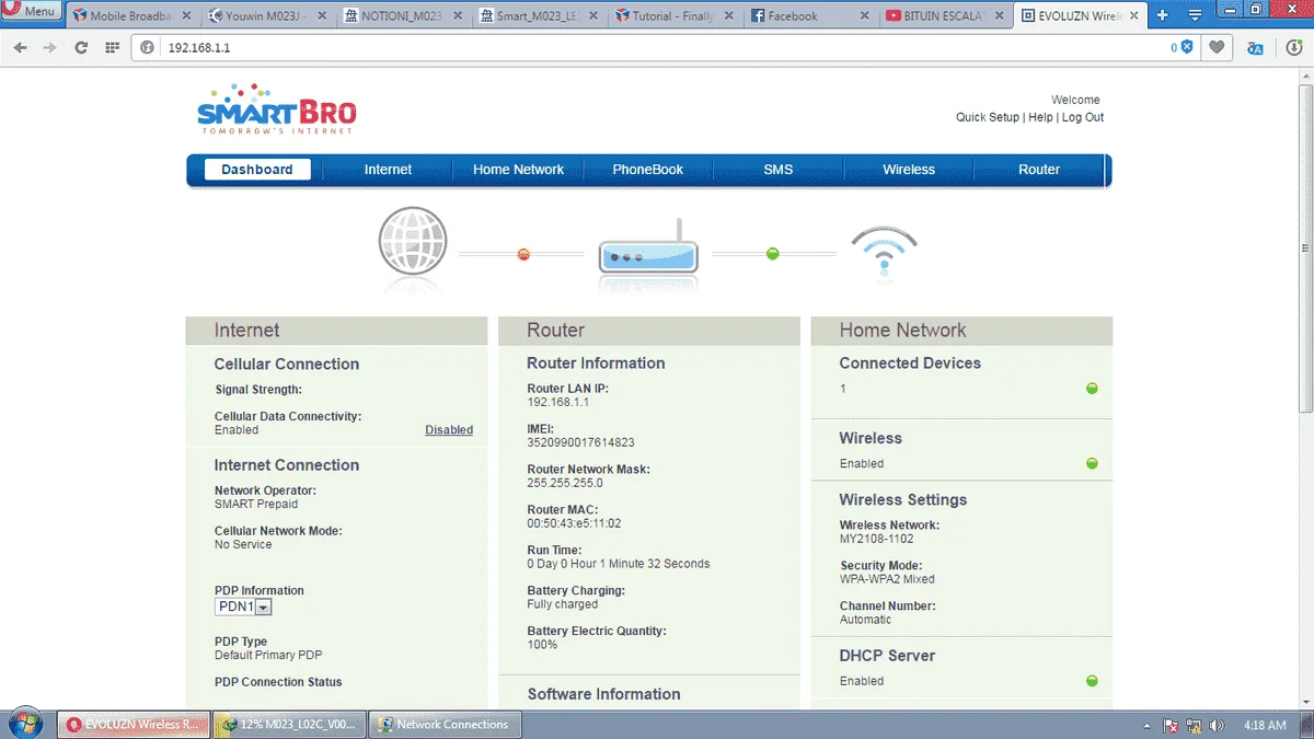

nabrick ba or anu? hindi nag oopen ang screen niya pero i-non ko ng walang nagpapakita sa screen at sinaksak ko sa pc ko naopen niya pero nung pumunta ako sa root address niya ito nagpakita(see the pic below). bakit yung globe youwin m023j na pocket naging smart na? pati root address? paki fix lang po, kahit smart sim card linagay ko hindi siya nakakasagap ng internet, pa help or fix lang po as soon as possible po, mukha kasing madaming sumunod sa tutorial mo sir. rald0625

pero ang my ilaw ay yung battery lang.
problema WALANG SIGNAL :D
pero detected ang simcard kung smart,globe or tm,
kahit pinalitan ko na ng apn.

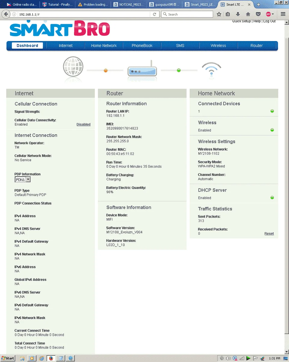

update
smartbro FX PR2 DEFAULT FIRMWARE SMART LOCK

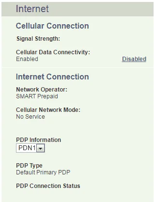

same din saakin sa youwin m023j na pocket wifi, no display even charging pero nadedetect ko siya through wifi and through pc. pero wala din signal.

ayun wala ng signal hahahah
kahit smart/globe
