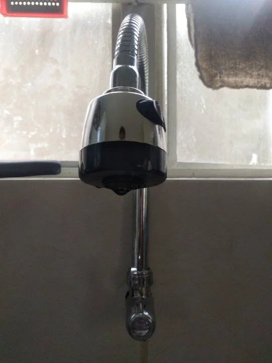

Nakabili kami sa shopee ng bagong gripo worth 165 pesos. Nang ikabit q tabingi ang pagiging mahigpit. Ano ba dapat gawin.
Ganito dapat pero maluwag pa yan kaya nagkakaleak sa dugsungan dahil hindi hand tight.
Ano ba dapat bilin kung meron. O kung mareremedyohan ba?
P.s. d po aq tubero. 😂 DIY lang.
Dapat mo alisin muna kung saan tabingi ang kabit. Siguraduhin parehas ang treads ng pinagkakabitan.
Posibleng kailangan mo ng adapter para magtugma ang treads. Tipikal na kasama yan sa gripo na nabibili.
PS. Pwede ba ituro mo sa picture kung saan ung tabingi? At kung saan nagmumula ung tubig ng leak.
May teflon tape naman, hindi lang hand tight ang pagkakaikot. Pag nakahand tight, nakagilid ang orientation nyan.
Wala naman leak sa mismong product. Sa pagkakakabit lang.
TS, maglagay ka ng spacer sa loob ng dugsungan, pwede mong doblehin yung gasket (seal) sa loob kung mayroon kang spares o kaya ay gumawa ka ng plastic washer galing sa takip ng mineral water bottle at iyon ang ipaloob mo bago mo ilagay yung dating gasket.
May mga accessories at fitting na di kaylangan ng teflon...kasi may rubber yan sa loob ...once nahigpitan mo walang leak talaga maliban lang kung depektibo yung nabili mo...
kulang ka sa teflon tape lods. kapalan mo, wag ka matakot maubos yung isang rolyo ng teflon. hahahaha
