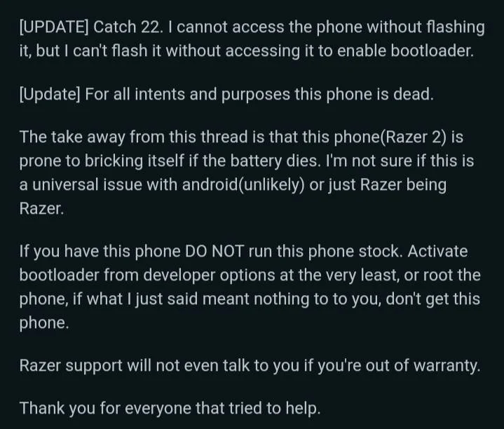

meron bang way para ma unlock bootloader? kung naka off yun oem unlocking tska usb debugging.
stuck on boot kasi phone ko di ma access developer option. kelangan ko ma unlock bootloader para maka flash stock firmware.

kelangan parin niyan maaccess developer option para dun sa oem unlocking na option... problem ko kasu di maaccess kasi na stuck ako sa boot.
may mga tools ba na pwede gamitin supported razer phone?

Kung di na talaga kaya, I direct flash talaga yan sa sp flash tool,,, tatanong kulang kung nag modified ka sa razer mo o Hindi,, Minsan Kasi my mga cases na bootloop pero di problema ung system software Minsan sa battery lang or ic.
wala naman ni modify, nag replace din ako battery kahapon ganun parin. also wala tlagang history ng modification kasi naka lock bootloader nun which is kelangan pag mag mmod ng phone.
Bali yung phone mo bootloop?tama ba? Kasi my mga cases din sa may tama yung ic minsan di software ang sira kaya yung akala ng iba bootloop "or software malfunctions" minsan ay hardware din ang sira kaya ng bootloop...
sige po, Thank you po...bale nag consult nako sa technician. yung iba di nila tinanggap kasi di sakanila familiar yung razer na brand. isa lang tumanggap, hopefully makuha niya sira.
Qualcomm naman yang phone mo TS, pwede mo try hanapin yung EDL test point nyan sa board tsaka mo i flash directly sa SP Tool yung firmware, EDL = Download mode.
