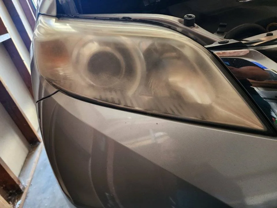

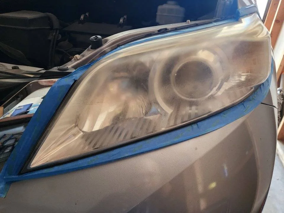

Sa mga may oto dito na ka-PHC at mejo may edad na ang sasakyan, mapapansin natin sa katagalan lumalabo ang headlight. Unti-unti naninilaw ang kulay, at nagkakaroon ng oxidation kung saan tumatama ang beam ng ilaw. 20230506_091516.jpgMapapansin mo nlng parang ang dilim mag drive sa gabi, lalo kung silaw ka sa kasalubong. Bukod pa dyan nakakamukhang luma ng sasakyan.​

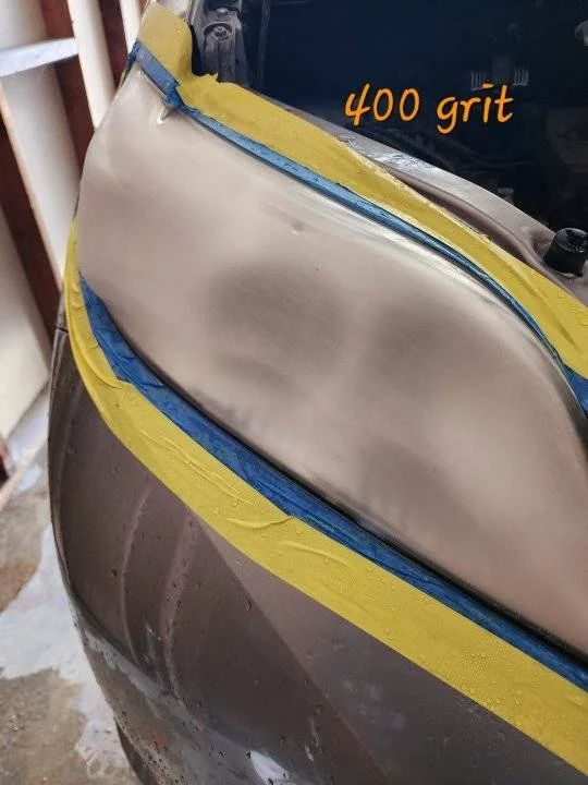

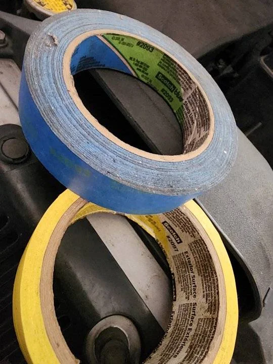

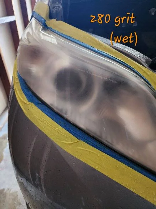

3. Paligiran ng masking tape ang20230506_091502.jpg headlight. Buksan ang hood if necessary. The point is maiwasan ma liha ang mga hindi mo gusto lihahin. Maaring kailanganin ng dyaryo ung mga gagamit ng spray paint for final coat.​
SANDING

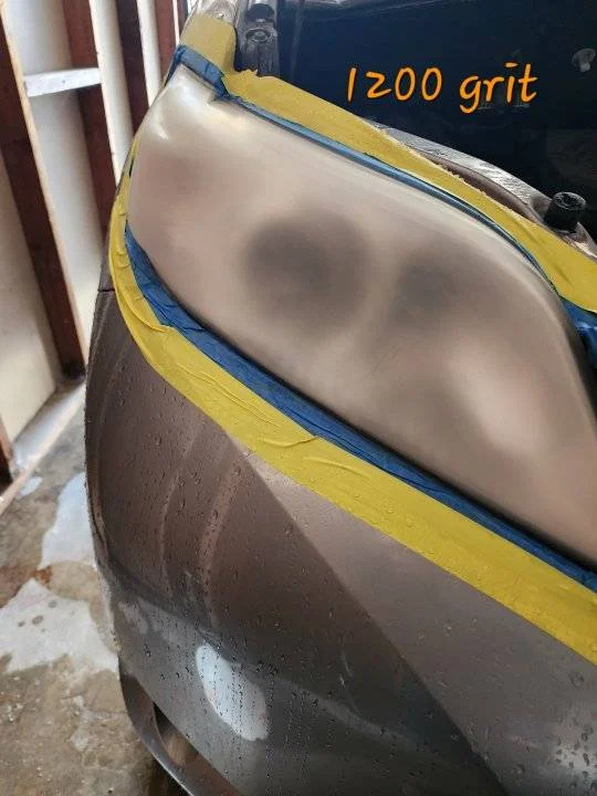

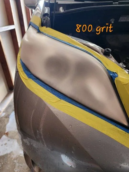

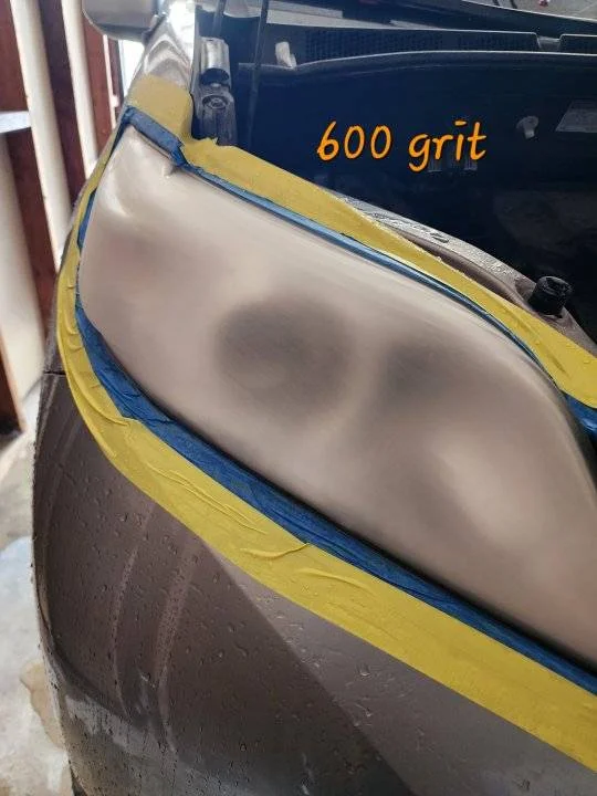

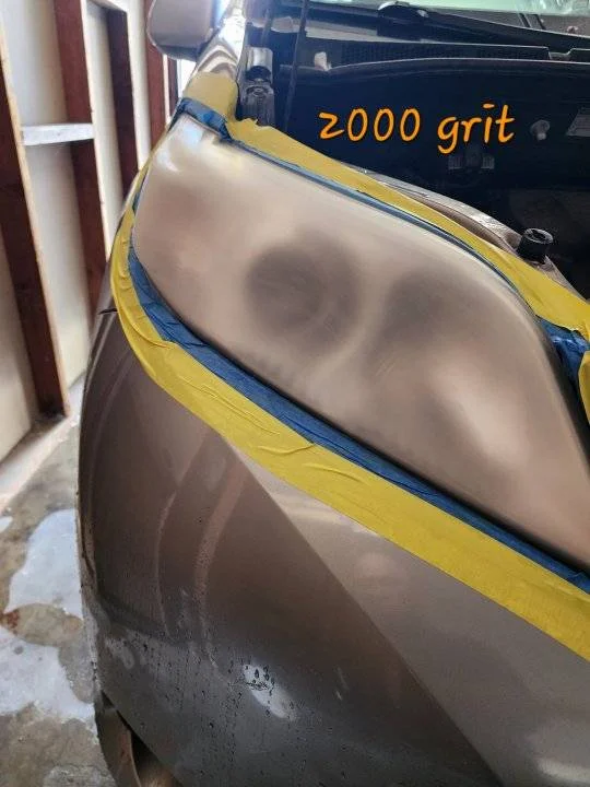

Graduated ang sanding kung saan papa taas ang grit. Lower grit means mas magaspang at aggressive. I started with 280. Pwede magsimula sa 180 kung mejo malalim ang mga bakbak at gasgas ng headlight. (Eto ang pinaka labor intensive part ng process)
Wet sanding ang ginawa ko para less dumi sa sandpaper at hindi "pumurol" ang kagat. Pwede din kasi mag cause ng malalim ng gasgas ung mga naiipit na residue.​
20230506_095351.jpgTipikal na mejo madilaw at milky ang lumalabas na tubig during first sanding sa lower grit. Pag sure na nadaanan na lahat at puti na ang residue, proceed to higher grit. Mapapansing hazy ang appearance ng sanded na headlight pag natuyo.
20230506_101635.jpg20230506_103203.jpg20230506_104146.jpg20230506_105411.jpg20230506_110422.jpg
Sanding tips: Hindi kailangan diinan ang sanding. Parang nagpopolish lang ang diin. Circular motion. Hayaan ang sandpaper ang gumana at hindi ung diin mo. Make sure pantay at madaanan ang lahat ng surface.​

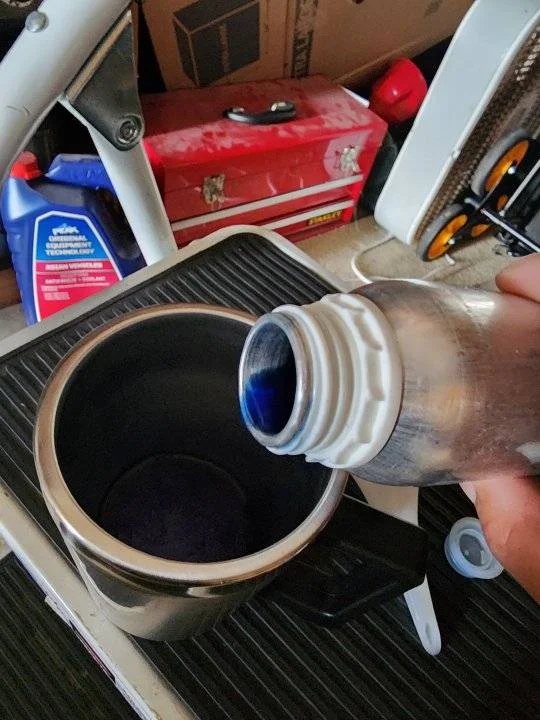

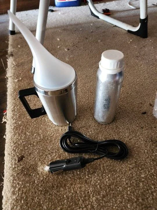

For this method gagamit ako ng acetate/resin liquid solution na i-steam para mas pantay ang application at walang overspray. Ang recommended ng manufacturer ay 1/3 nung heating cup.​
After magsalin ng ⅓ nung cup, isaksak sa car outlet (12v) socket in my case. (Meron din optional kit na pwede isaksak sa wall outlet ang power supply.)
Hintayin uminit around 5-10mins. Itutok sa hazy headlight para makita mo kung gumagana na.
