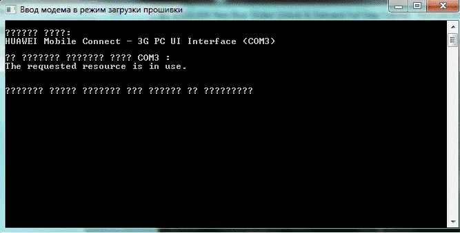

bakita ayaw maclik ung debug sa tools ni baong?help naman jan mga tol

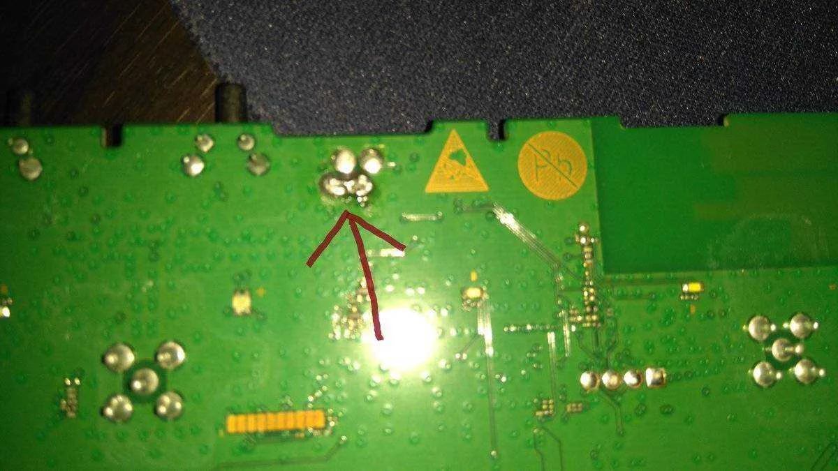

kelangan ok na install ng maayos yung modem mo dapat perfectly install tapos kapag na open mo na si balong at naka saksak na yung modem mo na may jumper or naka usb mode eh i click mo na ang (load then detect then load ulit ) ayun mag eenabled na yung debugging
yan din problem ko di ma click un debug

Kapag di umilaw yung LED para sa Comport detection,Load, detect, load etc., restart lang ang PC.
