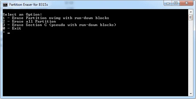

try mo yong latest na zain firmware kong same parin try mo yong number 1 option dito hanapin mo nalang yong apps
ch
ayos na sir sakin..sir dapat tama yung pag ka jumper mo...pag pindot mo ng load detect dapat umilaw yung led saka makita mo sa ilalim na nag load yun kasi may green line sa ilalim...saka mo pindutin yung flash

Master naopen ko na po ung telnet. Ung unang code ERROR talaga sya. Kahit naka limang enter na ERROR pa din. Tas try ko ung 2nd at 3rd code ee OK ang response. Ung una lang talaga ang ERROR. Pano kaya to master?
