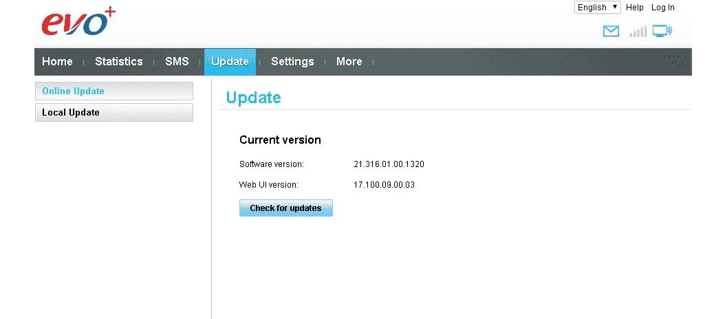

follow ko lahat at successful... salamat sir..
pero nag upgrade ang firmware di na ako maka login..
naging evo+ ang gui
evo+.webp Software version: 21.316.01.00.1320 Web UI version: 17.100.09.00.03
naging evo+ ang gui
View attachment 166387 Software version: 21.316.01.00.1320 Web UI version: 17.100.09.00.03
nung unang beses ko nag debrand meron ngang nalabas na ganyan hehe, nag upgrade din ako di na rin ako maka log in. ginawa ko inulit ko yung proseso ng pag debrand, binaklas ko ulit pero ibang firmware na nilgay ko. tas yun wala ng nalabas na update. gamitin mo yung firmware sa baba, credit ulit sa owner kay sir jansen ramos
