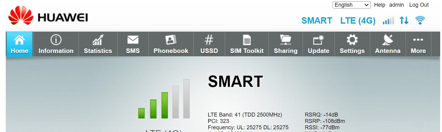

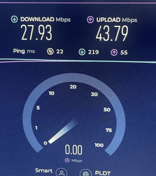

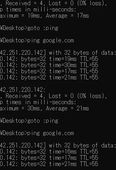

Dati yung Ping Latency ko around 70ms+
Nung naka band lock na ako, bumaba ng less than 30ms, saka wala na din delay.
Bibili na sana ako ng 5G Router, buti nalang nabigyan ng second chance tong 936 ko hahaha.

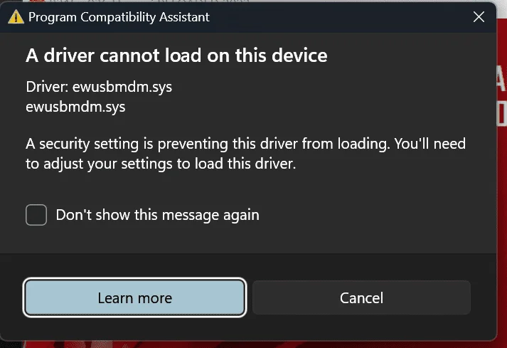

Sana mapansin after ko majumper and maiconnect yung modem sa laptop ko may nagpop up na ganito 1703867661495.webp
Then may ganito yung icon ng modem sa device manager
kapag ttinatry ko na install yung firmware hanggang ganito lang siya
sana masagot. Thank you.

Sana mapansin after ko majumper and maiconnect yung modem sa laptop ko may nagpop up na ganito View attachment 2850480
Same paano ito mga master?

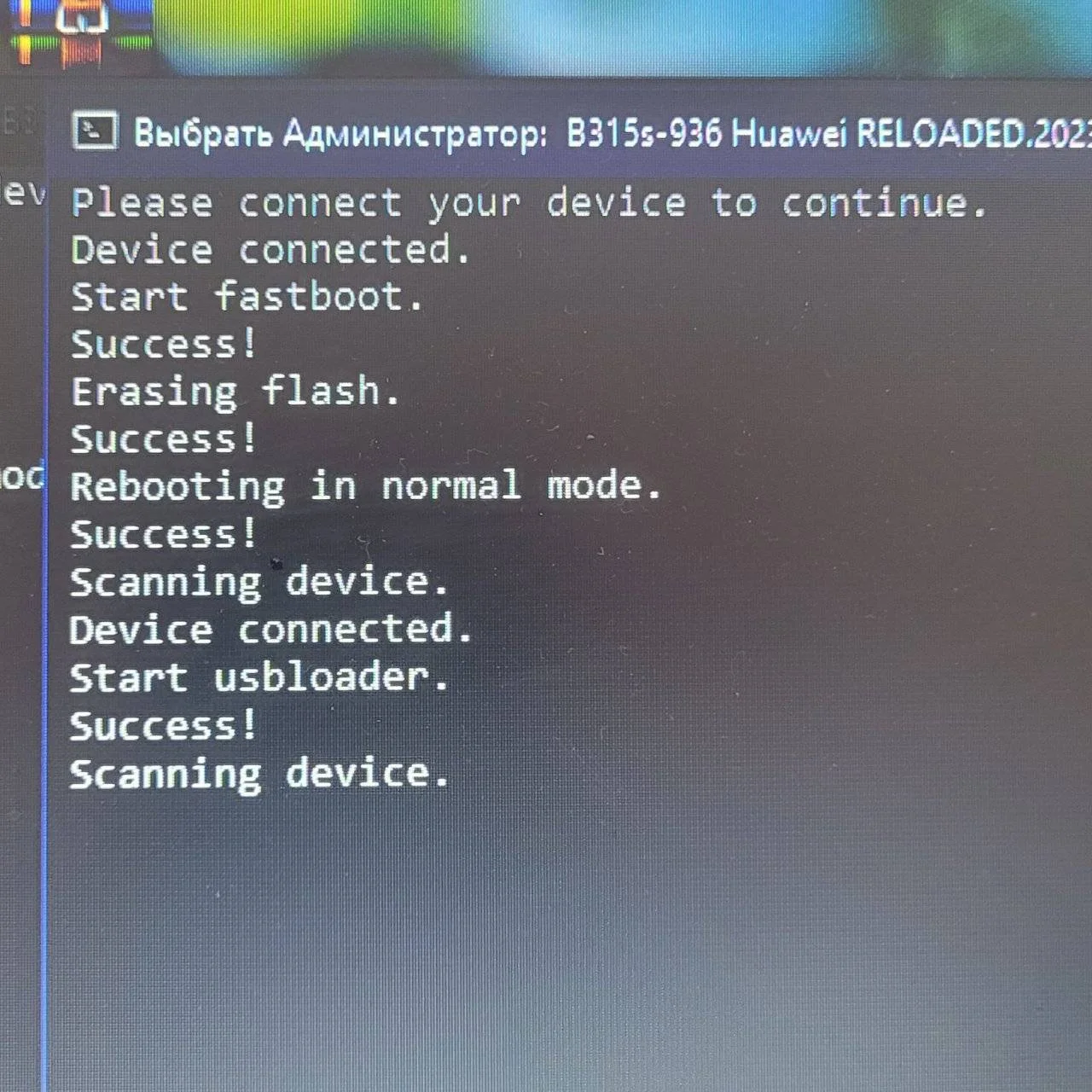

Stuck ako sa start usbloader > success! > scanning...
Detected naman downloadport at boot erase kaso wala syang power led light pero baka may pagasa pa
Nung unang flash ko nastuck ako sa HDLC mode tapos lumabas na yung tatlong 3G com ports.
Dapat pala inopen ko yung 2022 after that kasi mahirap ipalabas ulit yung mga 3G drivers nablock sya ng windows 10 security. ganito din issue ko noon sa windows 8.
Try ko ulit sa windows 7 or 8. Ayaw ng disable signature sa Windows 10 tapos di narewrite system drivers (failed logs). Sa mga win10 laptop users mukhang di po pwede laptops for flashing kasi may secureboot at may TPM yan kaya not allowed ang unsigned 3G huawei drivers.
Try nyo nalang shift restart, tapos disable driver signature pero mukhang may issue yung latest windows 10 builds/updates.
