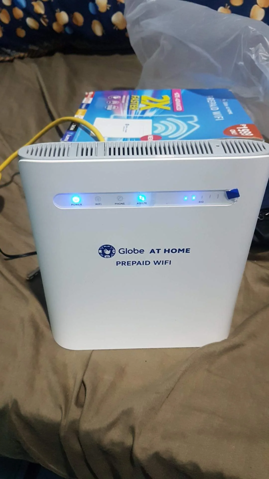

Feedback heto tinry namin ng tropa sa zte mf286ra na binili namin sa shopee naka openwrt na kay trixclick sa shopee ngayon zhiapascua na name ng shop
Make sure na nakalan cable zte mf288ra pag mag update ng firmware

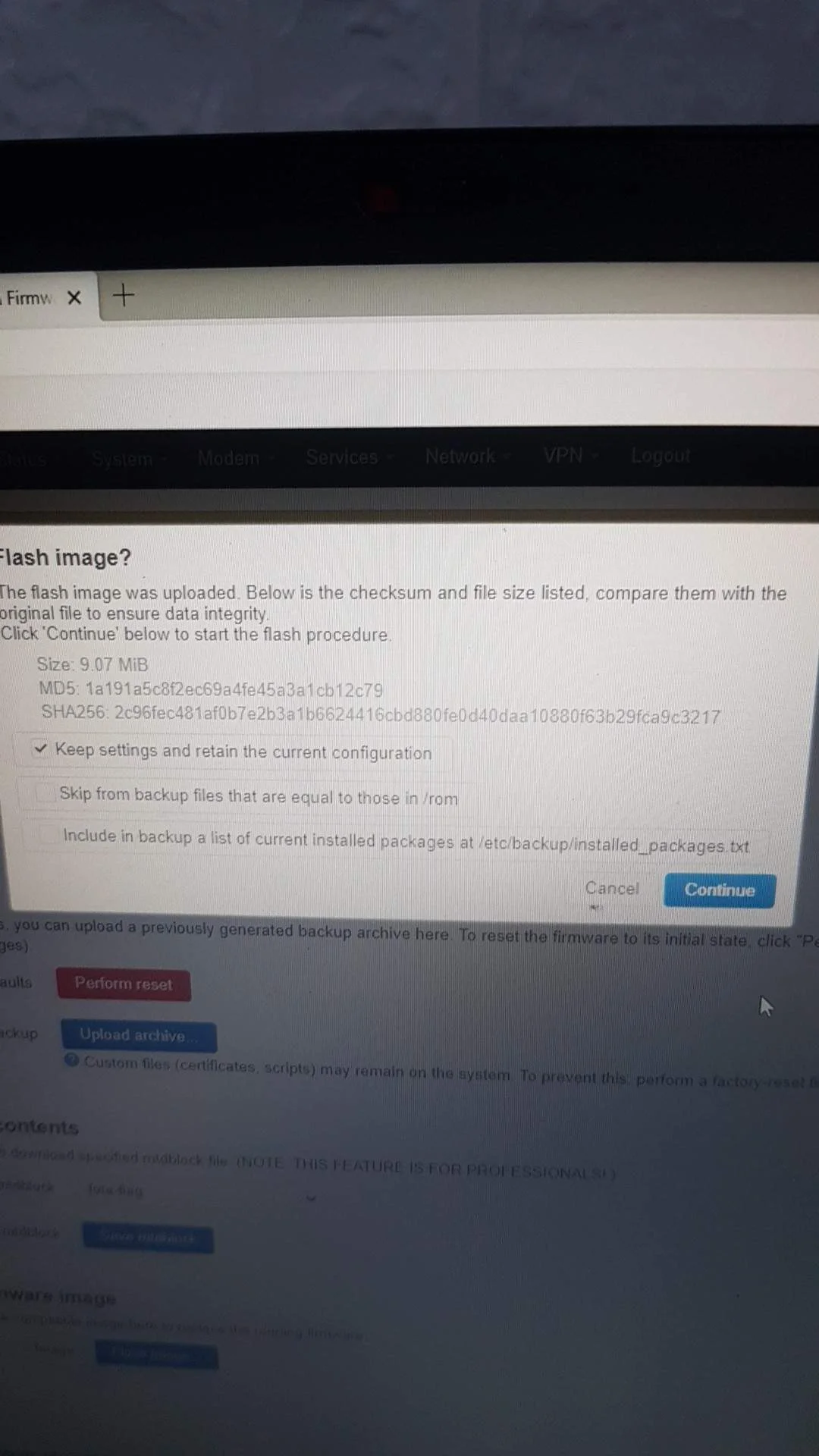

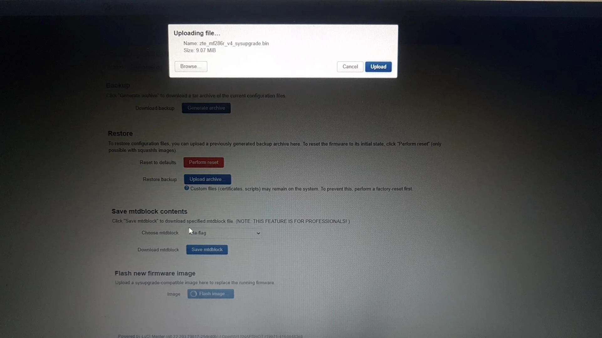

2) Punta ka sa firmware/update restore tab ng zte mf286ra openwrt mo then select mo flash new firmware image
3) Select mo file ng v4 na bin file tapos click upload may lalabas na prompt na kung gusto mo retain dating settings uncheck mo lahat ng boxes walang nakacheck
4) Then click continue magflash yan then wait matapos at magload gui ule at yung browser mapunta sa login page ule

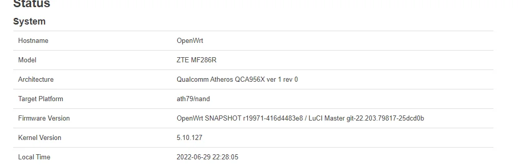

5) Pag natapos na login ule same pa din username root password blank wala default lang punta ka ule sa firmware/update restore tab click mo naman yung red button perform reset then wait magreboot at magload ule web page gui sa browser then setup mo na wifi etc kung ano gusto mo apn
So far pansin namin na pag pinapoweroff na modem namamatay na talaga yung led unlike before na on pa din tapos kada on bale out of 10 na shutdown tapos 10 times power on 8 pasok nagkokonek na agad sa data laki improvement thanks po madami sir jerome sa firmware feedback nalang ule pag in the long run pag may problem ok sa connection naman try pa
