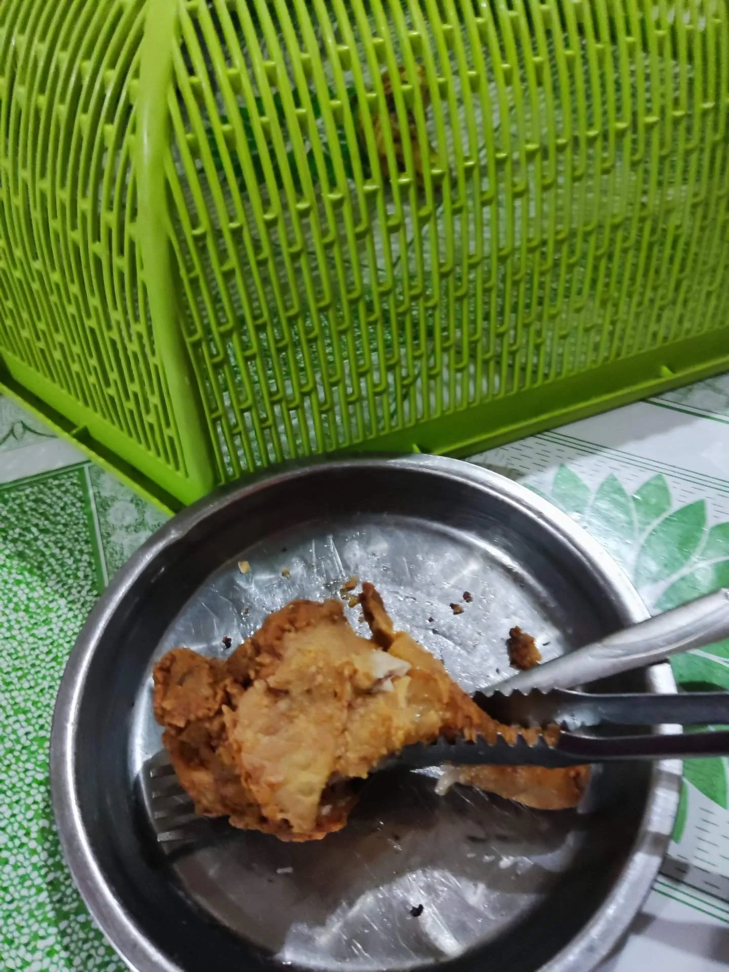

yan bago gawa recipe online bali brine sya grabe crispy tapos moists naman sa loob heheh...pero ang problema parang may kulang ehh..dun sa laman parang matabang ba
ganda pakaluto nyan kaso na excite ako nabawasan agad hahaha

IMG_20221005_120833.webpito nag try ako
2 cups water,
2tsp salt,
1tsp sugar,
1/4chicken cubes,
1/4 msg
4gloves of garlic sa brine for 3 hours sya....kaso matabang hahaha...okay na sana moist sya...tapos ngayon nag try ulit ako mag babad may inalis ako pinalitan ko ng 5 spice powder ito 12 hours ko sya i babad ewan ko baka medyo ma ayos na ang lasa hahahha
