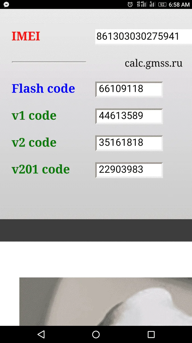

sir papm po ako need ko tulong mo para maopenline huawei e5330cs-82 ko.. usb device not recognized nlng problema ko eh. dun ako nahihirapan eh ano ba dapat tamang drivers ng unit at yung proper bootshort o bootpin nya?
Model: E5330Cs-82
Imei: 861303030342352
Globe lock po kasi, e ang hina ng globe sa area namin
Sir FCinco pa help naman po kung anong steps and paano niyo nagawang iopenline yung inyong device, tsaka ano po mga need na drivers, softwares, etc.
okay na po yung sa balong steps, at may lumabas na 2 COM port, kaso pag sa dc-unlocker na po, di na po nadedetect, at nakalagay po, no modem detected.
Edit: after ng 2 com port na lumabas, tinry ko po yung firmare update, nag-error po siya. Then pag di naman po gumamit ng balong at bootshot detected naman sa dc-unlocker.
