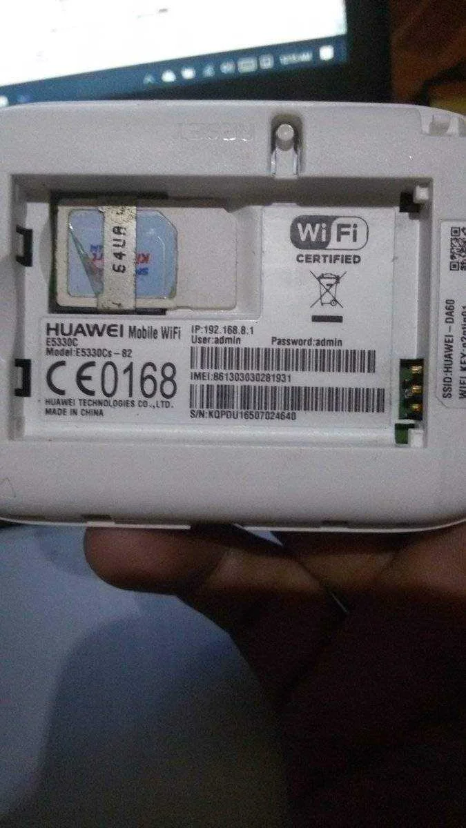

Kung Napapansin nyo lahat ng E5330Cs-82 na modem ay may 303030-9 or 303041-9 na imei example

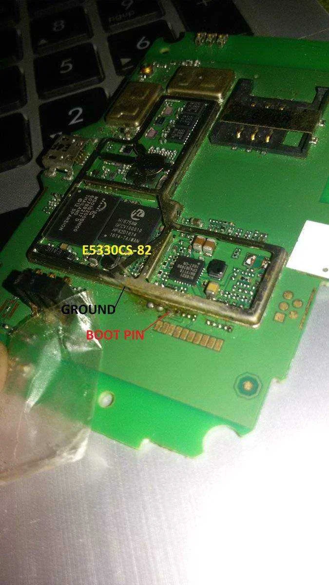

861 (303030) 281931 yang imei nayan Invalid sa code yan dapat palitan ng ibang Imei Para Maunlock ang E5330Cs-82 Bootshot lang ang solution para maerase ang orignal imei at palitan para ma unlock like mine

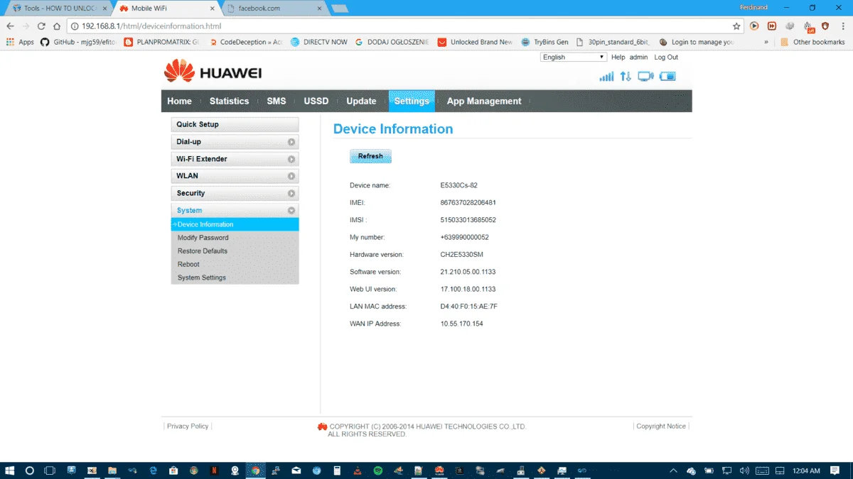

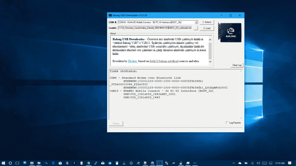

na try ko na ang firmware ng saudi gamit ang bootshot pra ma erase ang imei maging 000000000000000 ginamitan ko ng AT^DATALOCK="12345678" and AT^CIMEI="IMEI NG UNLOCKED KONG E5330BS" now yung imei pala ang may problema kung ang imemo ay may 86***30303************ d mo magagamit ang v3 algo kase invalid imei sya lahat ng may 30303 , 303040 UPLOAD AKO PIC MAMAYA
sir paano mo pinalitan yung imei mo? at paano iflash ang ibang firmware? salamat
Tama procedure na BOOTshort ...baka pwedeng ma share no exact bootshot pins ng E5330Cs-82 using Balong :)
