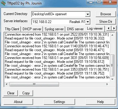

double check mo sa directory ng tftpd server mo kung merong file extension yung root_uImage mo, baka nakasave as root_uImage.bin yung firmware mo instead na root_uImage
Un din tingin q lods kaya ayaw pumasok kase naka .bin ung file kahit na rename q na ung file check q mamaya sir update q kayo salamat sa sagot
lods yan ung directory nasa loob ng folder na mf283+openwrt
naka .bin ung files ehh
lods pa try aq ng files mo na ginamit na pang flash ayaw lang talaga nung na download q hehe salamat

lods tanung ang panu mo na flash sa modem mo ung openwrt ayaw kase sakin tftpd method naka .bin ung files ng openwrt di ata pede sa mf283+ ung .bin na files
Napagana q na lods salamat ng marami ayos naman ung lan ng sakin after mag boot mag bblink ung ilaw ng lan port tapos iniintay q lang mag stable ung ilaw matic na dedetect na ng pc
