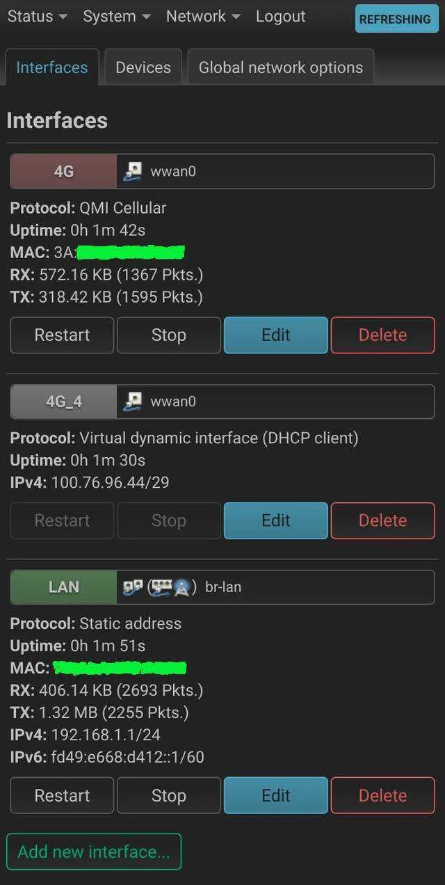

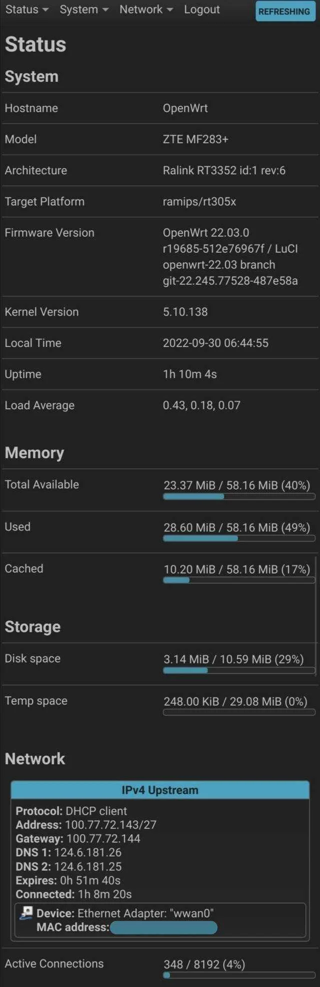

Na figure out ko na kung bakit di ko malogin yung luci/ssh. May something na bug sa LAN ng laptor or sa mismong device, need nakatanggal LAN during boot, tapos dun lang isasaksak immediately yung cable after magboot(blue light sa 4G/LTE led indicator) at magset ng Static IP sa ethernet since ayaw nya talaga mag auto assign ng IP saken.. lagi lumalabas yung Unidentified Network instead na CPE_xxxxxx, dapat nasa loob ng 192.168.1.0/24 yung ip(ex. 192.168.1.6), /24 subnet (255.255.255.0) and gateway 192.168.1.1.

Sakin oks naman pero nirereplug ko lang yong lan tas oks na.
Anong sim to lods, natry mo na ang smart?. Sakin kasi ayaw ang smart pero openline naman.
Sakin nagwork ang lte using uqmi at ncm pero globe lang.
+ Add config within the network/config directory
paano mo napagana amo yong internet from simcard sir. ?

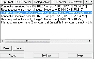

lods ayaw mag tuloy ng flashing sakin using tftpd method
sineset q sa ipv4 ip address: 192.168.0.22 subnetmask: 255.255.255.0 default gateway: 192.168.0.1
error sa logs ni tftpd
ito ung error sakin lods baka me makaka tulong salamat

aya pa din lods error pa din ung logs ni tftpd
