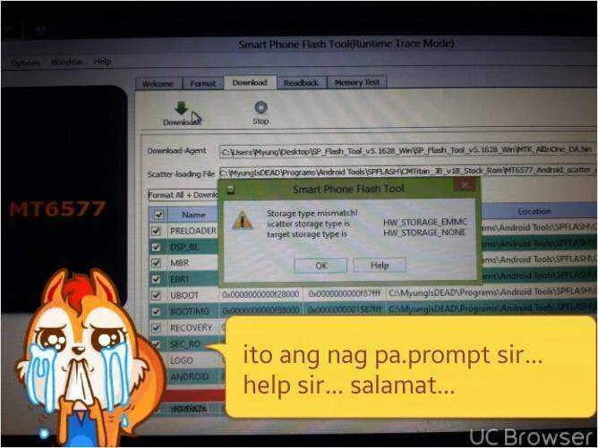

Sir patulong..bakit kng eh..saksak yung phone ko sa netbook q.. nag co.connect and disconnect.. tama naman yung driver na eh di.downkoload.. ko hindi ko tuloy ma flash cp ko..help sir.. na hardvbrick kasi yung cm titan tv ko..thanks in advance
Sir ganun padin... na di.disconnect pa din... paano bah ang tiknik...mag install nang driver??? Help sir .... salamat...
Yan sir sa picture.. ang lumalabas..
Palitan mo na usb pin/port sir
Hanap ka ibang firmware di na yan mag propromt ng ganyan
