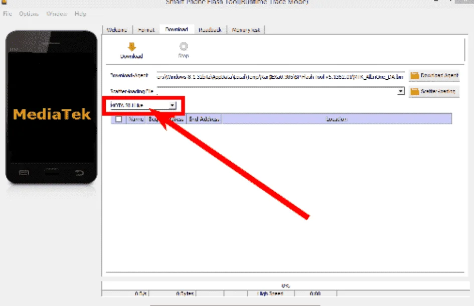

Sekreto sa pag gamit ng SPFT para iwas brick mga mtk chipset phones or tabs:)
Noon naranasan ko na din makabrick ng android phones via flashing lalong lalo na sa SPFT,Kaya ibabahagi ko din kung pano maiwasan ang mabrick ang isang mtk chipset.
Syempre unang una kelangan ninyong flash tool,vcom driver at firmware para sa unit na irereprogram;)
Eto gagamiting
SPFT
Pag nakumpleto na lahat na requirements para sa pag reprogram umpisahan na natin;)
Open SPFT select MOTA SIU

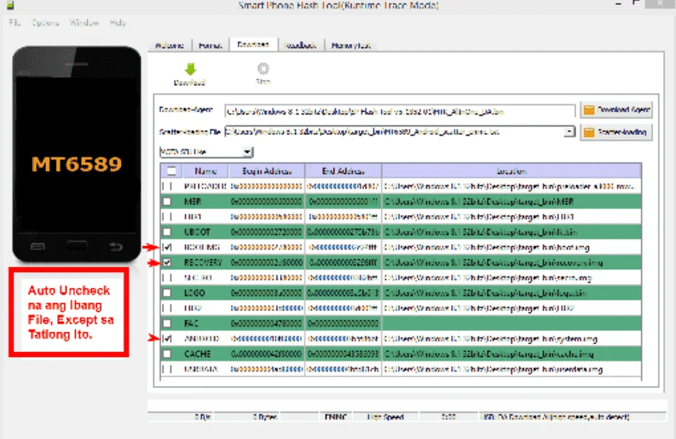

Eto lang ang icheck ninyo bootim,recovery at android.
At click na si download wait hanggang matapos ang flashing;)
Sana natulungan kayo ng kunting kaalaman:)
