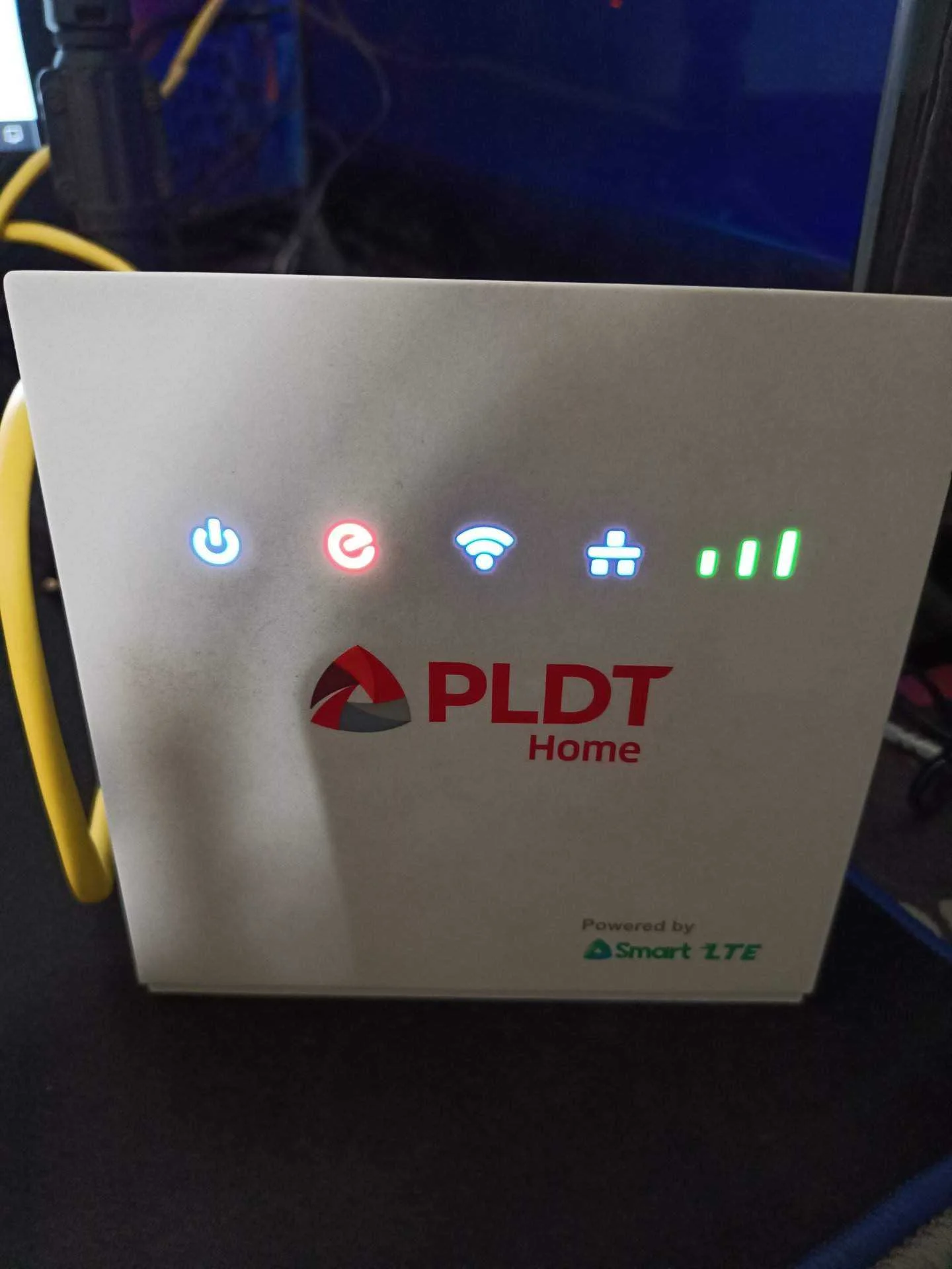

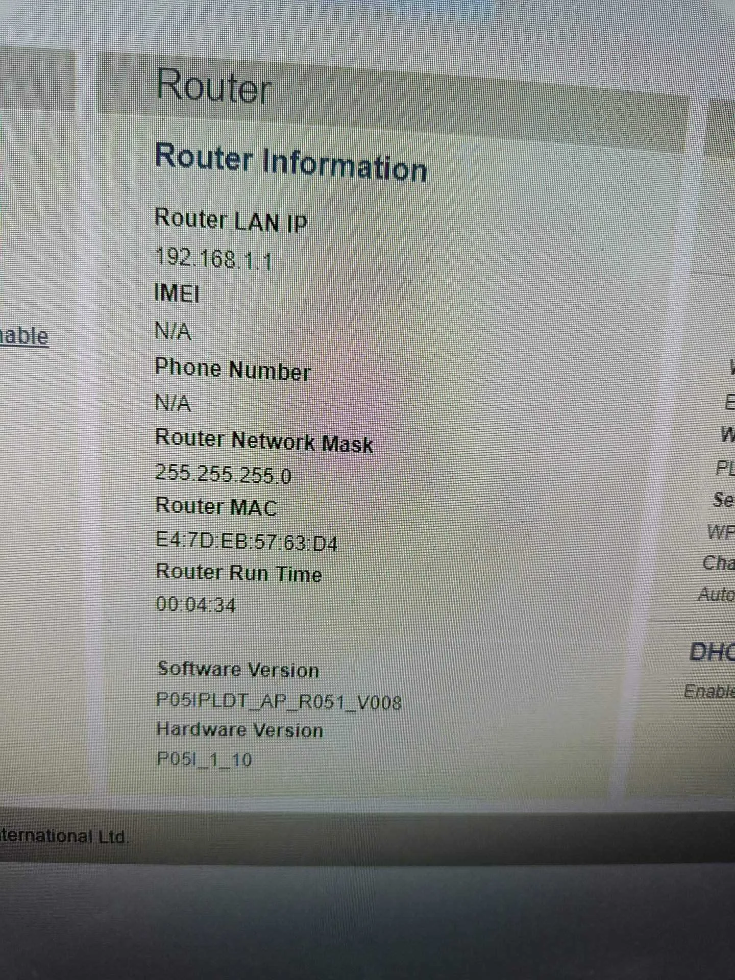

Hi Ma'am/Sir may nakaencounter na ba sainyo nito? yung imei ko sa mismong modem nag "N/A"
pinaka model ng modem ko pldthome R051. May gamot ba to? nagtry nako magreflash N/A padin yung imei
Tulong po please

meron yan tiwala lang kung missing yung baseband pwede rin yan may solution din yan
ganyan nangyayari pag nag input ka ng maling bandlocking na aalter yung baseband nvram na sisira.

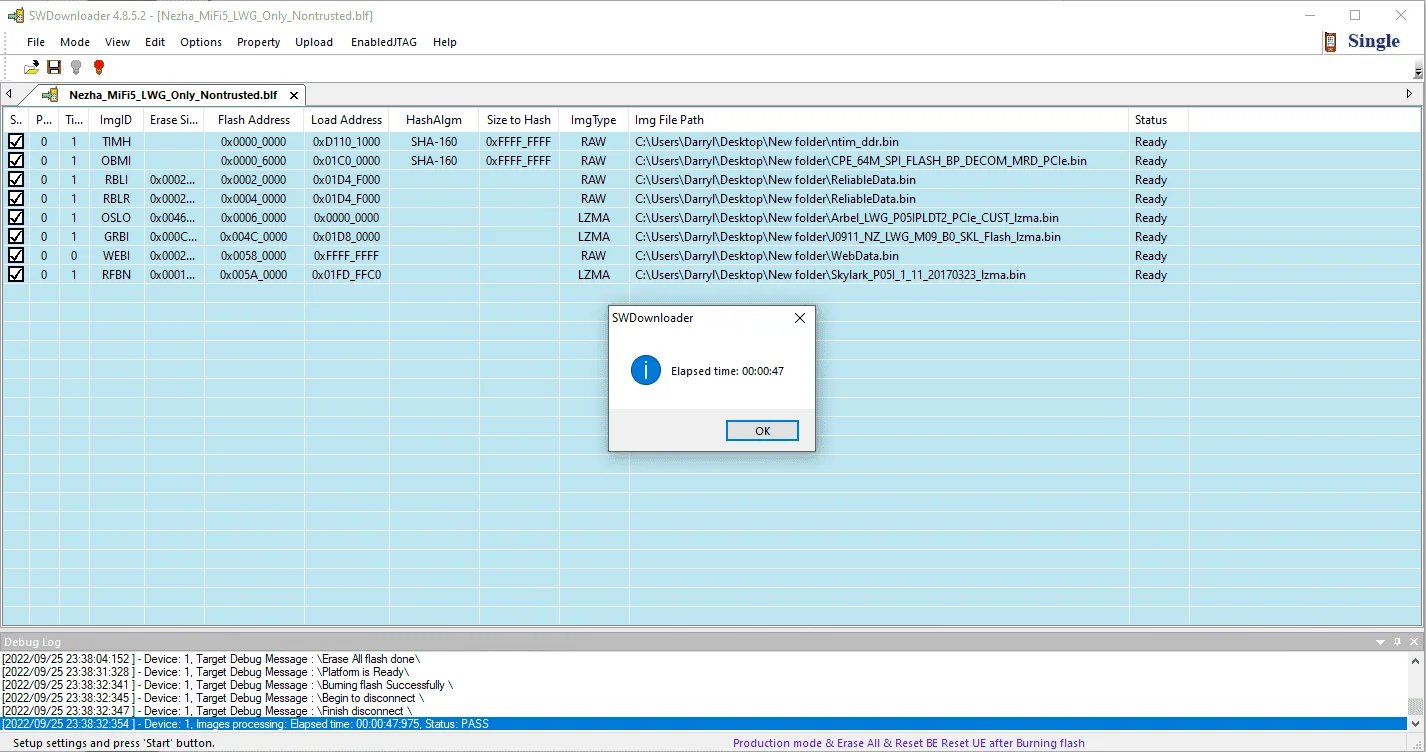

First download mo files install mo muna mga Driver yung 1st at 2nd dapat ma detect yang R051 mo pag naka connect yung usb sa PC or laptop ha tapos open mo
yung "SWD-R051.exe" i load mo yung
click mo yung Bulb na Green isalpak mo sa usb yung R051 para mag start downloading.
Pag na gawa mo yan Comment kalang meron pa kasunod yan
[Hidden content] click mo yung Bulb na Green isalpak mo sa usb yung R051 para mag start downloading.
[Hidden content]
[Hidden content]
sige gagawin kona sorry late ko napansin message mo
[Hidden content]
[Hidden content]
