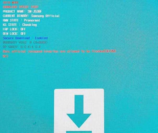

twrp po yung nitatry ko i flash sa odin po. wala ako screen shot kasi po sa odin/download mode siya lumalabas
parang ganito po siyaView attachment 2141009
ang ginawa ko po kasi nag download ako ng twrp then ni try ko iflash tas failed po. tried ko na din cf root failed din po
Yong twrp ay .tar or .lz4 ba? Di mo kasi yon mapa-flash via odin if di ganoon.

I think so din po. tried it again earlier but to no avail. ayaw talaga. may error or sulat na red sa download mode "only official binaries can be allowed to be flashed"
nagtry ako mag unlock ng boot loader or flash ng official firmware may red na sulat padin SW: Check (bootloader) ganyan nakalagay po
.tar po ang extension

... may error or sulat na red sa download mode "only official binaries can be allowed to be flashed"
Nag-check ako sa mga forum, I found something. You're device was in Prenormal State (Pre-installation mode), additional security ng samsung before and it may take few days para mawala yon—automatically. Pabasa ng mga pag-uusap dito sa You do not have permission to view the full content of this post. Log in or register now. na 'to. Nandyan yong topic, at tong mga possible way to solve it.
