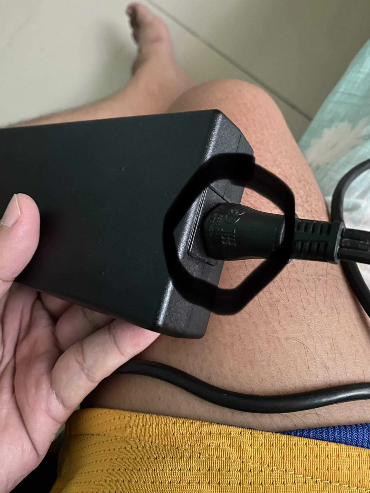

Hello mga sir, tanong ko lang sana kung ano problema pag nag rerelease ng electric sound ang laptop charger? Nag loloose na po kasi yung sa power chord ng laptop papunta doon sa charger mismo. Pag sinasaksak ko siya merong electric sound tapos nag rerelease din ng electricity kaya natakot ako na baka pumutok at madamay pa yung laptop. Need lang ba palitan yung laptop chord? Thanks mga sir!

Hindi po sir, yung nasa pic mismo pag naka connect yung power adapter doon sa charger me parang ground sound siya, tapos kahapon nag try ako ulit nag nakikita ko na siya na nag lalabas ng kuryente. Pag pinalitan ko kaya yung power adapter maayos?

May Possible sir pumutok kasi base sa binilugan nyan picture is ayon yung ac input wire galing sa socket so pag nagkadikit yung dalawang wire Happy new year hehehehe.... Pwedeng don sa wire ang may loose o sa wire mismo.

Sure na repairable yan. Kung may malapit sa inyong electronics shop na mapagkakatiwalaan mura lang pagawa nyan at kung sa cord naman baka nasa 150php lang yan mas maganda pa rin kasi ang original charger kesa sa mga nabibili sa online kasi true rated yang mga yan yung nabibili sa market sabihin original pero di naman hehehehe...

Oo base naman sa sinabi mo minor palang ang sira ng charger mo kaya sisiw lang yan sa mga tabitabing electronic shop. Pero kung may basic knowledge kanaman sa electronics at may mga tools ka pwede basta isipin mo yung safety mo at ng gadget mo alam mo naman sa sarili mo kung ano knowledge mo kaya di pwede yung DIY kahit ilang beses mo pa panoorin sa YT if di mo talaga alam di papasok sa kokote hehehehe. Yung DIY na Do it yoursef eh magiging destroy it yoursef hehehhe...
Kadalasan sira sa mga ganyan yung cord,mosfet at capacitor.mura lang din pa repair nyan....natuto lang ako sa utube.wala ako knowledge sa elctronics before....pagawa mo na lang kung sa tingin mo di mo kaya i diy.

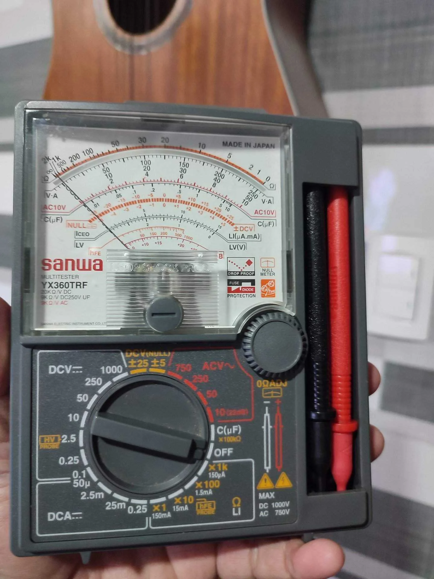

Eto yung unang multi meter na pa happy new year ako....sabog yung board nyan.naisak sak ko sa ac naka dc pala tester ko....
Hahahahaha Buti Sanwa palang medyo imitation sya ni Sunwa kung di ako nagkakamali hehehe kaya mura ng konti. SIr TS sensya na nahijack na namin Thread mo para di mo na daw mag DIY hehehehe kasi baka imbes na ok pa yan charger mo eh mas lalo pa lumala. Pero para masolve yan sir yung advice na ask ka muna sa mga legit na shop na malapit sayo kasi minor lang naman sira nya pero pag namahalan ka sa singil. Eh Itry mona iDIY hehehe
