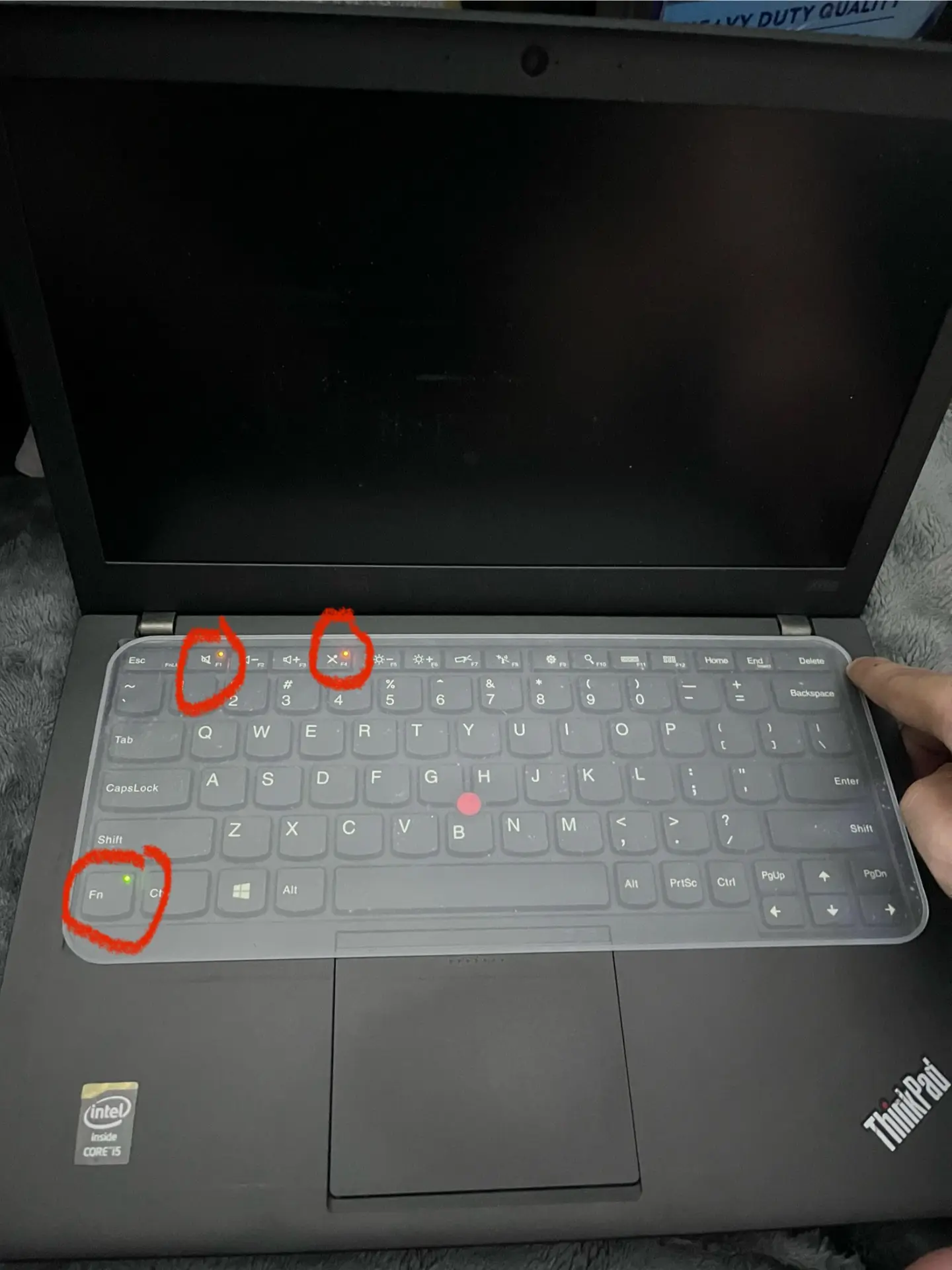

Ano kaya problema sa laptop ko mga boss? Na tambay lang sya mga 6-7 months ata nilagay ko lang sa laptop bag nya tas di ko na nagamit kse nawala yung charger niya diko mahanap, tas may ipad din kse ako kaya di ko na sya masyadong nagamit. Tas ngayon naisipan kong orderan ng charger bilhan ng charger sa orange app, tas pagdating chinarge ko sya mga halos isang araw na ata tas ganyan lang sya ayaw magbukas, umiilaw lang yung tatlong keys pag pinindot ko yung power on, orange light lang sa F1 and F4 tas yellow light sa Fn
Device: Lenovo Thinkpad X240
Try mo paps, power drain
Unplug the charger.
Remove the external battery from the back, if your X240 has one.
With no charger and no external battery, hold the power button for 20–30 seconds, then release.
Plug the charger back in (still no external battery) and press power once to test.
try mo kung merong maliit na butas sa likod na parang pinhole, pasukan mo ng pin tapos hold mo mga 30seconds,
if ayaw pa din, remove battery then hold mo power button mga 30s din para maubos yung power sa capacitors,
if ayaw pa din, try mo i reseat yung RAM.
